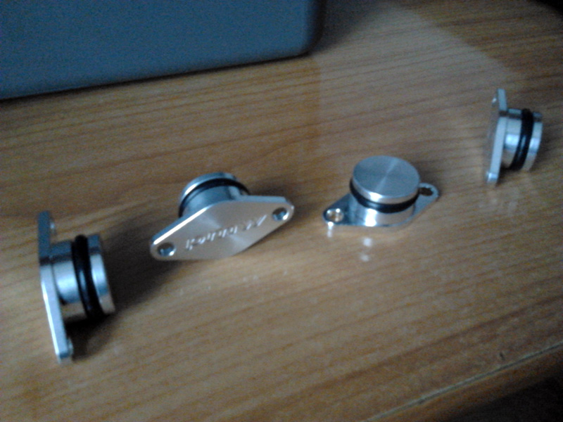

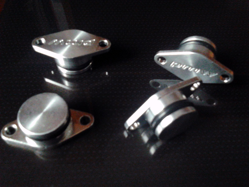

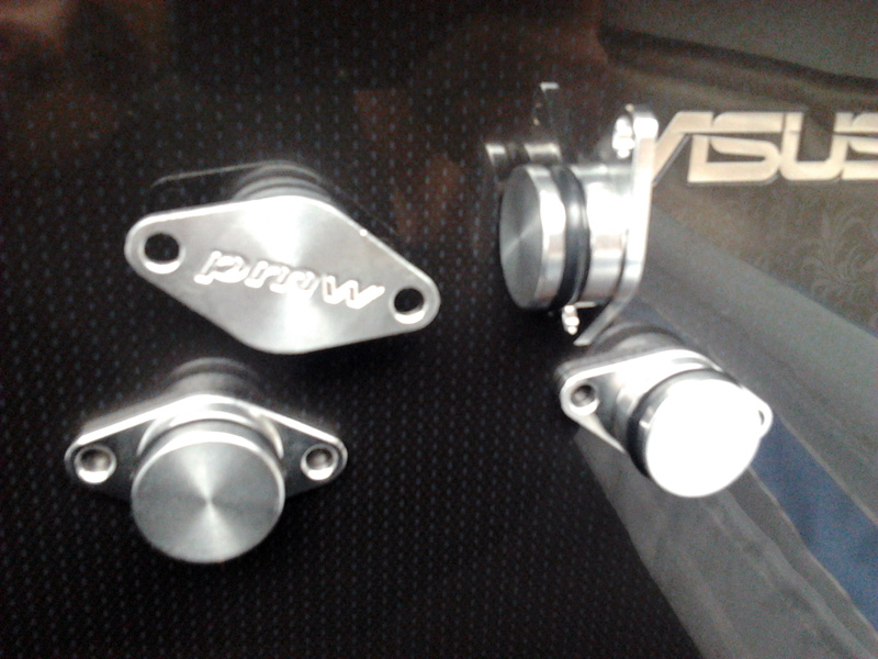

Intre timp am comandat acele "swirl flaps blanking plates" din anglia ( http://www.pmwltd.co.uk/?page_id=155 - pentru cei interesati )
Comanda a ajuns intr-o saptamana, s-au miscat destul de repede as spune eu; Am preferat sa nu rup clapetele originale si sa cumpar aceste
dopuri pentru admisie in cazul in care ma voi razgandi vreodata si voi vrea sa le pun inapoi.

Cateva imagini cu dupurile pt admisie:

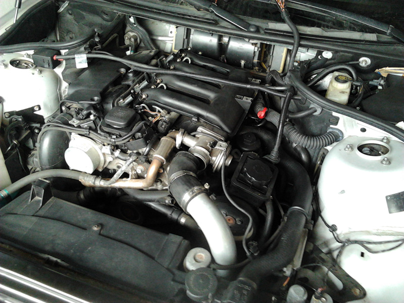

Astazi am avut ceva timp liber si m-am gandit sa ma ocup putin de masina ..
Am eliminat clapetele de pe admisie si am montat dopurile comandate ceva mai devreme ..
Operatia a durat aproximativ 4-5 ore si am renuntat la schimatul bujiilor pt. ca masina porneste destul de bine si in plus e cam riscant.
Voi atasa cateva imagini pentru cei interesati :

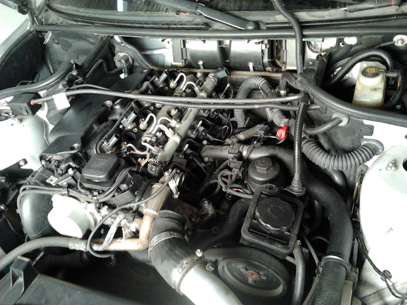

1. - demontat Capace motor,
- demontat Filtru Polen + Carcasa,
- desfacut teava EGR + tubulatura Admisie
- decuplat mufe injectoare, desfacut cabajul lor de pe admisie

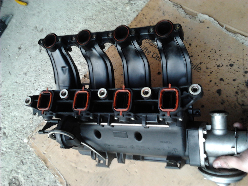

2. - demontat galerie admisie (are 8 suruburi de 10 in partea superioara si 5 suruburi de 11 in partea inferioara)
- mare atentie in momentul in care ridicati galeria de admisie de pe motor; are niste garnituri de culoare rosie
care se pot desprinde si cadea in motor (!mi-a cazut una dintre ele si a fost foarte aproape sa cada in motor)
- ridicati usor galeria, pe dedesubt sunt prinse de admisie 2 electrovalve micute care trebuie inlaturate (ies foarte usor
trebuie impinse in spate cu o surubelnita)

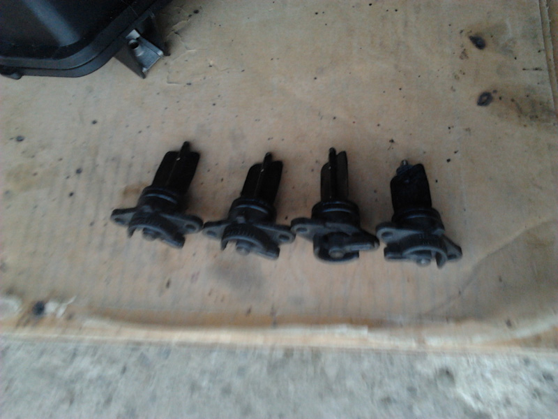

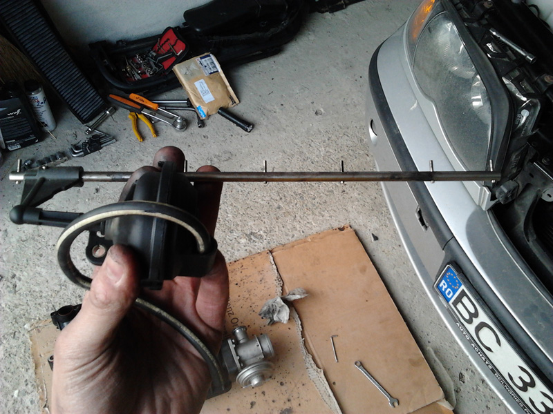

- pompita si axul de actionare al clapetelor de pe admisie :

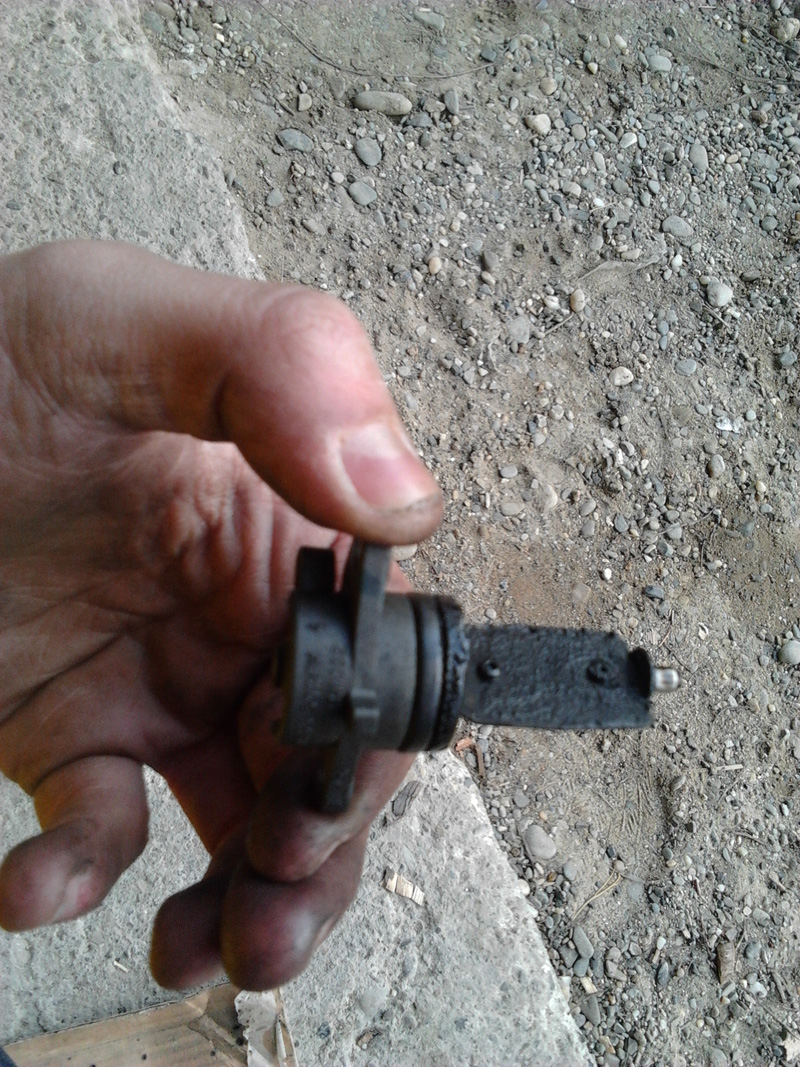

3. - demontat clapetele de pe admisie :
- cand le-am desfacut, clapetele nu aveau nici un fel de joc; erau in stare foarte buna

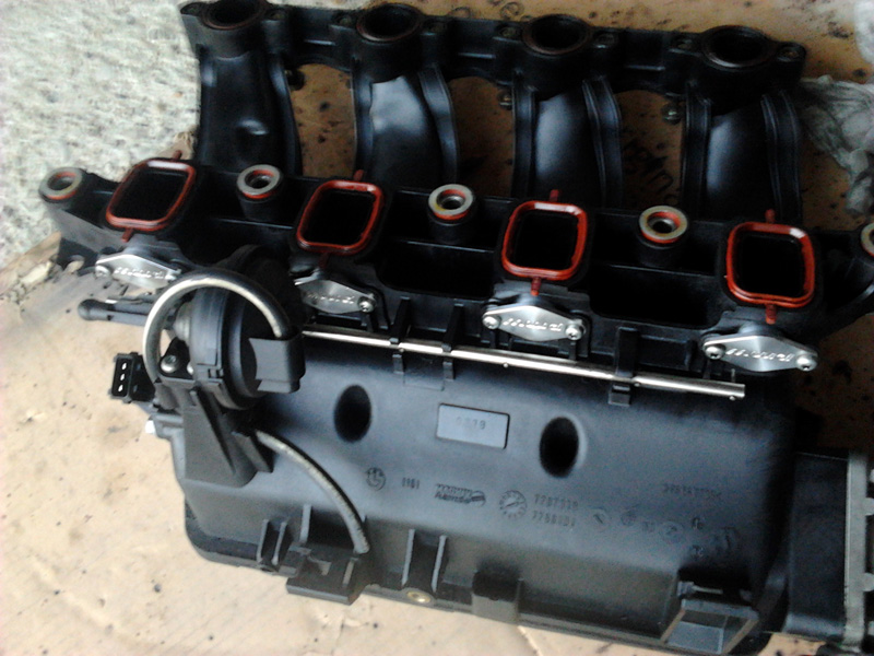

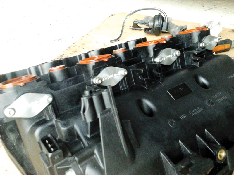

4. - montat dopurile de admisie ("swirl flaps blanking plates")
5. - montat inapoi pompita si axul (acestea raman inactive dar nu incurca cu nimic daca sunt montate inapoi)
6. - montat inapoi totul in ordine inversa

Asa cum am promis am revenit cu ceva mai multe informatii dupa eliminarea clapetelor.
Efecte pozitive :
- sa redus lag-ul de la turbo (se simte turbina de la 2300 rpm; inaine masina incepea sa traga de la ~ 2500 rpm)
- masina nu mai are acele intreruperi intre 1800 - 2100 rpm atunci cand motorul este rece
- urca in ture liniar. inainte de aceasta operatie accelera greoi pana la 2300-2400 rpm dupa care smuncea cand intra turbo;
ca si cum ceva l-ar fi blocat sa nu deschida pana la aceasta turatie, parca izbucnea oarecum ..
