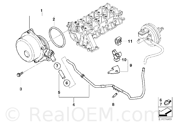

Este vorba de furtunul principal de vacuum, cel care vine de la pompa de vacuum in pompa de frana.
Verificati foarte bine acest furtun; la mine era spart pe dedesubt atingea in suportul de la joja de ulei.
Furtunul este piesa cu numarul 4 : http://www.realoem.com/bmw/diagrams/r/l/177.png
