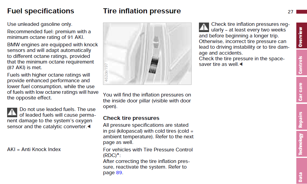

Eu cred ca e bine sa mergi cu benzina specificata de producator si inscrisa pe capacul rezervorului caci daca era mai buna aia de 101 puneau acolo 95-98-101 ca doar nu ii durea mana, puneam 20-30 litri cand se aprindea becu la benzina, mai la inceput cad eram incantat de masina si mai abuzam de ea, imi placea ca se simtea mai vioaie dar asa am bulit sondele.
Fuels with higher octane ratings will
provide enhanced performance and
lower fuel consumption, while the use
of fuels with low octane ratings will have
the opposite effect
BMW engines are equipped with knock
sensors and will adapt automatically
to different octane ratings, provided
that the minimum octane requirement
(87 AKI) is met.
the opposite effect
(87 AKI) is met.
La masina mea, 2500cmc, an 2000, cu benzina 99, 100, consuma in oras 11-12. Cu benzina de 95, sub 13 nu scade.
Foarte tare , eu citisem cartea dar nu mi-am amintit de pasajul asta. bun acum vine intrebarea ... de ce se aprinde martorul motor daca pun benzina cu cifra octanica mare ?? cand aici scrie ca masina ar trebui sa regleze amestecul ptr. optim, deci ar trebui sa consume mai putin si sa aiba randament mai bun, la mine lucrurile stau partial adevarat in sensul ca, are randament mai bun, dar creste consumul si nu ma pot gandi decat la faptul ca ii dau eu mai tare in gura ca merge mai bine, dar de ce se aprinde becu in bord ????? asta e intrebarea care ramane. :)
