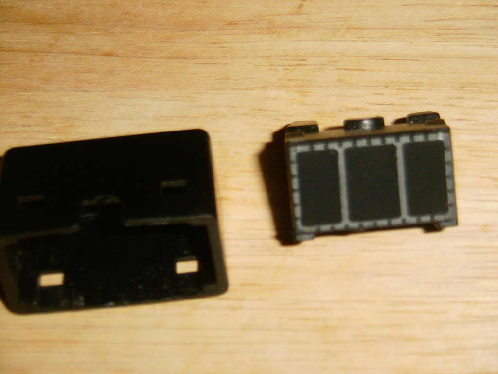

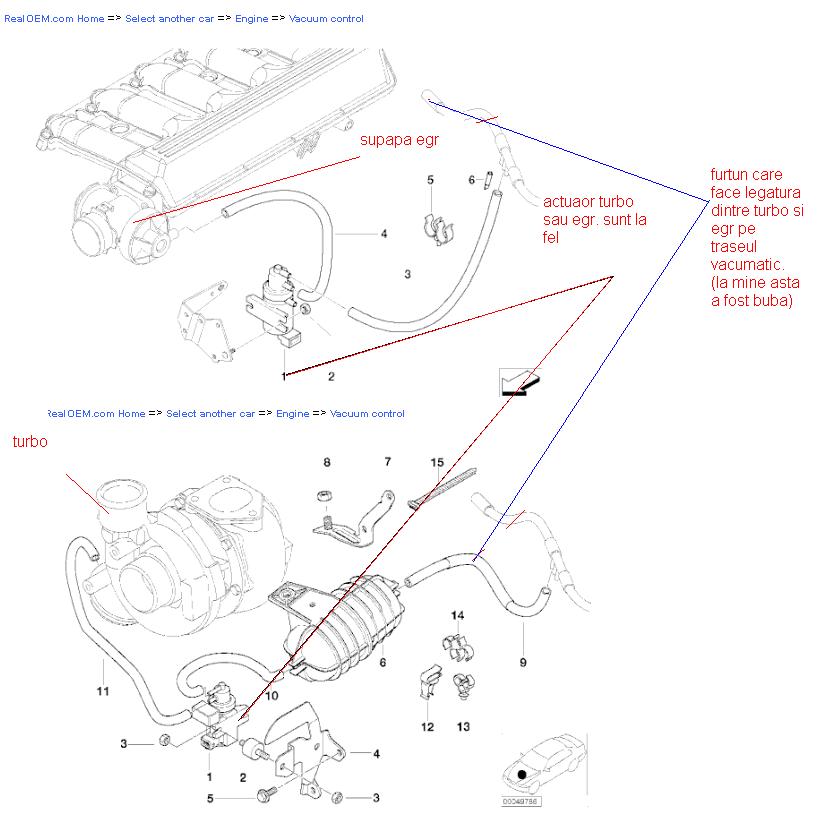

salut. tiam pus o schita cu acel actuator, eu ii spun convertizor... sau fiecare cum vrea. inainte sa-l schimbi, verifica furtunele si incearca sa dai sita jos de pe el si sa o cureti(vezi foto), se zice ca si aia ar putea fi o problema
furtunul acela face legatura intre coloana principala(de aer) si rezervorul de aer, de aici pleaca in electrovalva si apoi in actuator.
egr-ul nu are actuator. :no:
