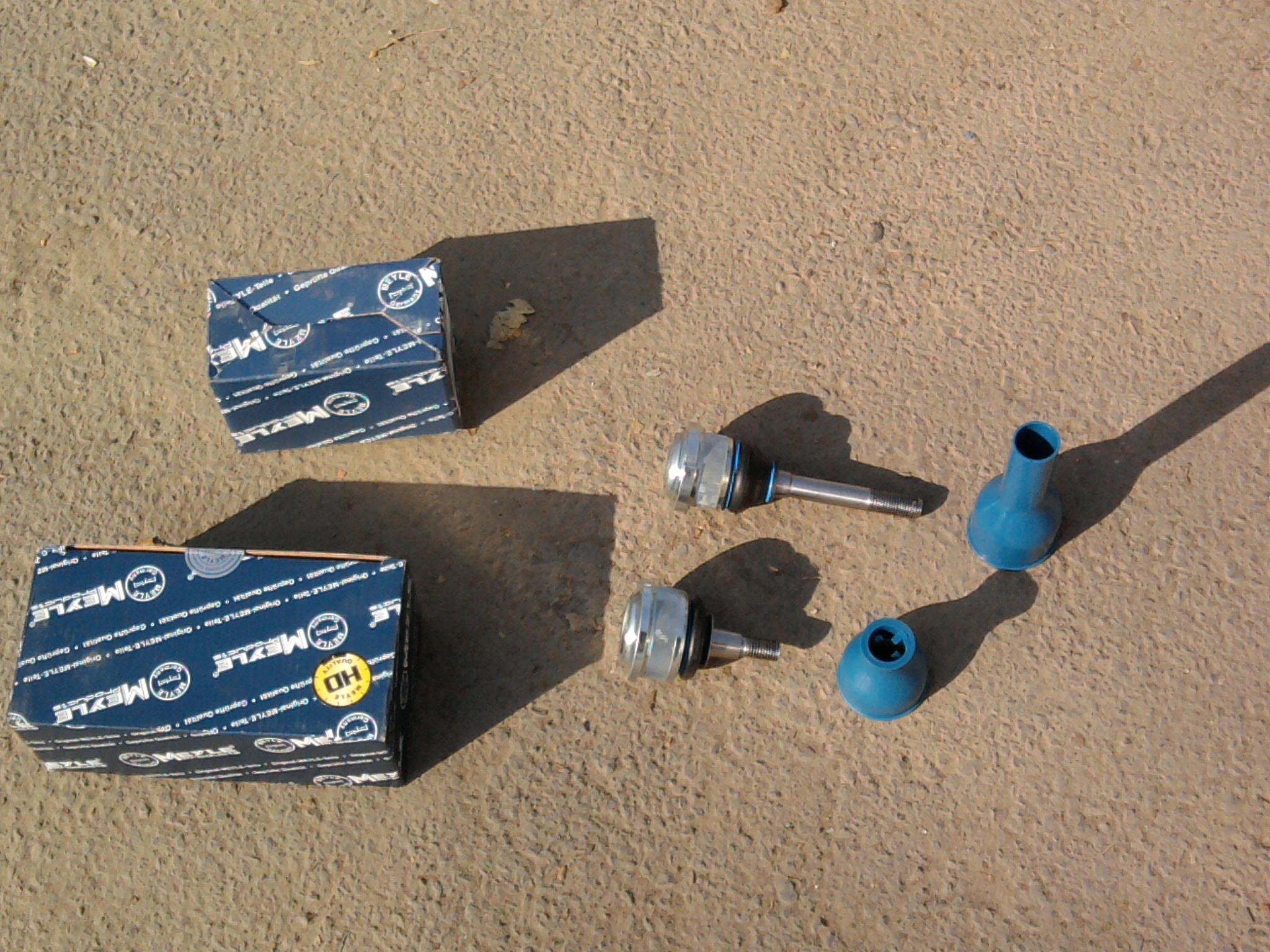

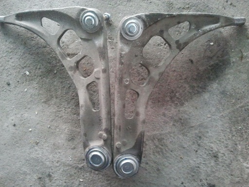

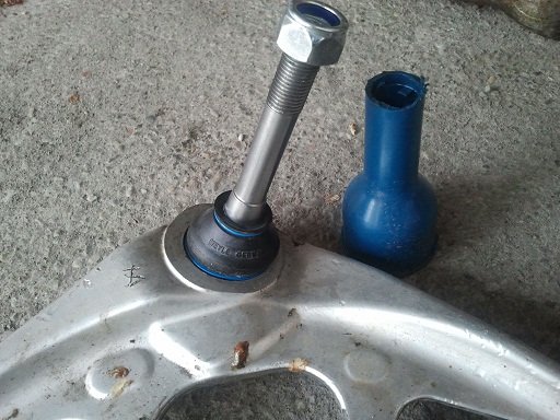

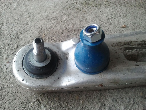

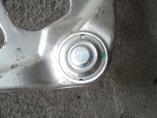

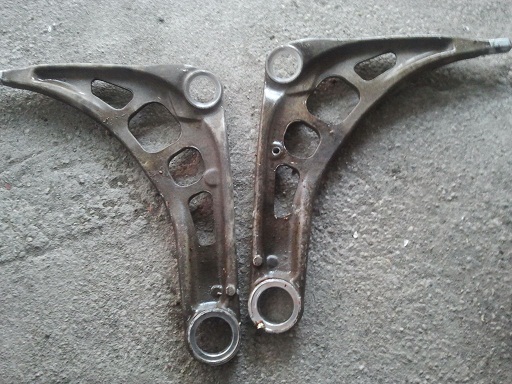

rectificare bascule E46 ,Dupa cum spune si titlul, se alezeaza basculele standard de E 46, la interiorul unde vin montati pivotii din fabrica, dupa care se inlocuiesc (preseaza)cu pivoti meyle HD. pret 600 lei setul cu basculele vechi la schimb. Dupa operatie se poate schimba independet sigurul pivot care s-a deteriorat. la E36 inlocuirea pivotilor cu meyle HD se face la pretul este 450 lei, iar la E46-330xi/d pivotii exteriori pe brate se inlocuiesc in la pretul de 250 lei de Doru 0765378223.Locatie Bucuresti. eventual asigur montaj.

@.este acelasi principiu ca si la bratele meyle hd, iar pivotii sunt aceeasi... pe masina mea un e46 330d au aproape 2 ani bratele si sunt tun.
pivotul se preseaza in sus ... nu are cum sa iasa.

@ad!tza..sistemul de la Meyle este cu pivoti interschimbabili, si asa cum zice si Doru, pivotii sunt bagati de jos in sus...nu au cum sa sara :)). Eu am vazut bratele inaite sa fie montate. Arata exact ca unele originale. Cele puse la mine erau chiar Lemforder.

am montat si eu bascule meyle Hd noi , din ce vad in poze arata fix la fel cu ce arata omul in topic . Tot prin presare sunt montati si pe basculele noi. Deci sa inteleg ca pe basculele astea se pot monta acum pivotii de care zici tu ? Edited by Myx

da la bratele tale se pot schimba independent pivotii uzati.vei avea nevoie doar de o presa.
...alezajul facut basculelor originale este la final identic cu cel original Meyle(la care se pot schimba pivotii). Din cate am inteles, se pot pune in siguranta 3 serii de pivoti pe fiecare brat. Sunt exact aceiasi pivoti Meyle HD care se schimba si pe bratele originale Meyle HD. Eu am fost convins sa montez bratele astea in mometul in care Doru mi-a spus ca are montate pe masina lui de un an si jumatate si se comporta foarte bine. Am avut drum in Bucuresti si am dat o fuga pana la el. Om de mare caracter si care stie ce face. Sper sa nu se considere reclama.

Informativ, pivotul e prins cu o siguranta la capat deci n are in nici un caz cum sa iasa, numai daca se rupe bratul si asta e destul de exclus... eu unul n am vazut pana acum nici un brat rupt...

Auzi el alezeaza pivotul dar nu ii ia din rezistenta. In primul rand pivotul este calit prin temperaturi inalte in cuptoare iar odata ce bagi freza sa il alezezi metalul se decaleste plus fiecare mm sapat in el ii ia din rezistenta.

pai si gaura aia din ce face parte? si oare proiectantul cand a facuto nu a facut calcule de rezistenta la diametru ala ? oare nu o sa rugineasca acolo unde metalul e decalit? repet este ilegal mai intai de toate sa faci asa ceva
Ai idee din ce material e bascula? iti spun eu, e durAl, nu rugineste nici daca l lasi afara in ploaie... nu mai face supozitii, nu se rupe nimik, fabricantul a ales metoda asta, pentru a inlocui bratele cu tot cu pivoti, metode de marketing, cel care a gasit solutia de a inlocui pivotii uzati cu altii bravo lui, metode de genul asta se intalnesc pe mai multe tipuri de masini, cu cat sunt bratele mai complexe cu atat costurile sunt mai mari, daca facea bavarezul pivotii sa se poate inlocui, nu se mai vindea niciodata vreo bascula simpla...
