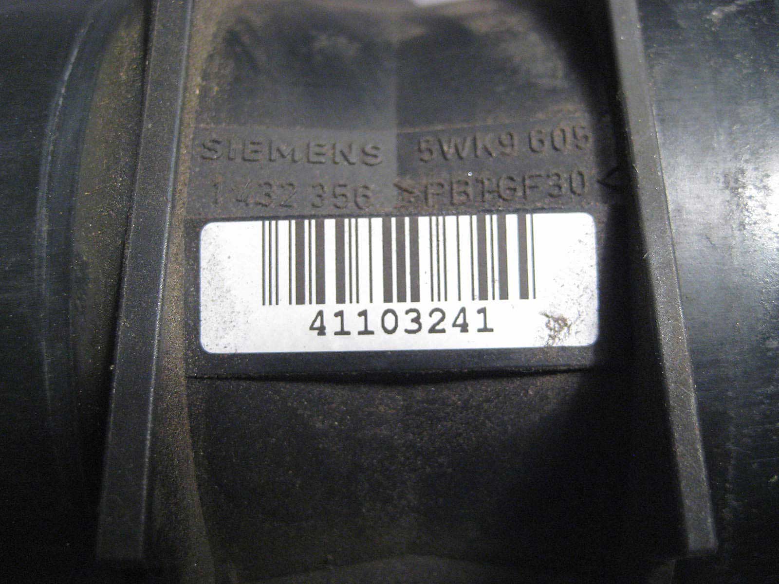

mai poti verifica, pe langa debitmetru, si senzorii de pozitia ax cu came
@DOMI probabil ai dreptate dar de unde stiu ca nu au fost inlocuite ? si dupa ce dau cel putin 7-800 ron pe 2 sonde (in cazul bun) daca nu isi revine trebuie sa schimb si debitmetrul inca 800 ron si daca nici atunci nu merge incep sa schimb piese ca nebunu dupa cum isi da cu parerea fiecare mecanic si poate e o simpla crapatura intr-un furtun... Mecanicilor le este usor sa se benocleze pe test si sa zica SCHIMBAM! si uite asa bani aruncati pe pareri. Totusi e adevarat ca e cam dificil sa iti dai seama daca debitmetrul sau sondele sunt devina.. au cam aceleasi siptome ..
