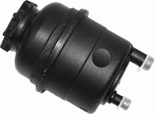

Salut!Am un 520i e39 cu ceva probleme!la un moment dat imi facea pompa servo foarte urat la stanga-dreapta...!Am inlocuit-o cu una second care a mers foarte bine 2 luni!Dupa 2 luni a inceput sa-mi haraie foarte tare,mi-a zis cineva ca pompa nu isi face ungerea bine...,am desfacut capacul de la lichidul de servo si e negru....!ulei schimbat de 2 luni!furtunul de la vasul de lighid care pleaca in jos e ud....Ma ajuta cineva ?! a mai intalnit cineva aceasta problema !care sa fie cauza pentru care imi lesina pompa servo!?va rog ajuta-ti-ma!apropo e39 este din 1997 si are motorul M52! Edited by alexandry1

nu e asta problema!am tot completat cu ulei...nu retin exact numele uleiului ...cert e ca l-a cumparat dintr-un omv...imi este frica sa nu am vreo problema in caseta,desi caseta nu curge...masina se vireaza relativ usor!nu mai stiu ce sa ii mai fac...e posibil sa traga aer fals pe undeva!Mi-a zis cineva la un moment dat ca pompa e functionala doar ca zgomotul se aude pentru ca pompa nu e unsa corespunzator...nu are suficient ulei si de aceea face zgomot...eu m-am uitat in spatele pompei si e putin uda! mersi mult pentru reply!

zgomot nu e chestia de uns: daca ulei, cand virati volanul nu face spuma 99% ve se a stricat inca o data pompa. daca face spuma completati nivel si faceti aerisirea (daca nu reusiti sa faceti aerisirea e posibil ca pompa "suge" air fals de la furtun de alimentare, asa ca trebuie sa va uitati la coliere sau la furtun, care poate sa aibe microfracturi). Singura veste buna care poate sa va dau este ca daca servo nu e grea de dimineata pe primi 2/3 minute inca nu se a stricat (pilitura pompei se comporta ca un agent abraziv inpreuna cu segmenti servodirectiei, producand o uzura pe cilindru si distribuitor).
Daca poate sa va dau o sugestie data viitoare cand cumparati o pompa, noua reconditionata sau la mana 2, e mai bine sa demontati rezervorul si o spalati cat mai bine, dece pilitura care, probabil, are in interiorul lui produce o uzura din ce in ce mai mare pe placile de presiune al pompei. Pilitura asta e ce care negreste uleiul D_vs.
In plus ar trebuit ca spalati si instalatia, adica sa cumparati cam un litru de ulei in plus, conectati furtun de presiune (pompa>servodirectie) dar nu cel de retur (care trebuie bagat intra un contenitor suficient sa contina ulei care iese), si portiti la motor varsand ulei in rezervor pana cand nu mai aveti in sticla si oprind motorul IMEDIAT cand pompa incepe sa deie in gol. Ulei care iese e negru ca carbune, dece a luat cu el multe de cele impuritatii care strica pompele. Dupa ca ati facut aceasta operatie conectati furtun de retur la rezervorul si incarcati instalatia.
Daca sunteti o persoana care se pricepe cu mecanica puteti si sa deschideti capacul din spate al pompei: nu e greu (sunt 4 sau 6 sruburi, depinde de model/producator) si (deobicei) nu se strica nimic: numai mare grija la paleti (daca deschideti sa o faceti cu capac in sus, dece ele pica mereu). Daca placile sunt inca perfecte poate sa fie supapa zgriata, daca au o uzura unde roteste paleti (ca niste canale in zona rectificata) ati descoperit de unde vine zgomot. Supapa e mai grea de depistat, dece poate sa fie ea zgriata (ceva care se vede imediat) sau cilindrul ei (ceva care se vede numai cu o sonda cu telecamera).
Va spun ce as face eu daca ar fost masina mea: m-as uitat daca face spuma in rezervor si, daca face, as completat si facut aerisire. Daca problema se resolve (si ramane rezolvat o saptamana) as schimbat inca o data tot uleiul din instalatiei, dece daca uleiu e negru cum spuneti D_vs pompa se va a strica repede. Altceva daca problema nu se rezolva cu completarea si aerisirea as inceput sa caut o alta pompa.

poi daca zici ca ai tot completat cu ulei inseamna ca pe undeva il pierzi.verifica furtunele daca zici ca, caseta e ok,apoi schimba tot uleiul si indicat ar fi sa pui original nu e asa scump.50lei am dat eu pe un litru.

La fel am patit si eu la a mea, un 520i din '99. S-au slabit colierele de la furtunele de tur si retur, atat de la vasul de expansiune, cat si de la pompa, a curs ceva lichid, iar cand am completat desi am pus Dex III, dupa 3-4 zile a inceput sa bazaie pompa, iar cand am verificat uleiul era de culoarea pamantului si mai vascos. Am mers, rapid, la un service unde s-a spalat instalatia cu o solutie si un aparat special destinat, dupa care am pus tot Dex III. Nu l-a mai "borsit", dar pompa a ramas cu un zgomot destul de suparator.
Verifica la vas sa nu ai pierderi, pe tur sau retur. Daca ai posibilitatea bag-o pe un canal si da-i scutul jos si inlocuieste colierele. Furtunele ar trebui schimbate, pentru ca in timp se rascoc si isi pierd din elesticitate, etc.
Oricum spala instalatia si pune lichid nou ATF DEX III (rosu). Daca nu gasesti original, pune Castrol, costa vreo 30-35 lei litrul. Este suficient 1 litru.
Vezi ca astora pe la service-uri programul cu piese si fluide pt BMW, spune ca se pune lichid verde. Asa ca fi atent si insista sa-ti puna ce vrei tu, pana la urma esti clientul, adica ala cu banu'.
