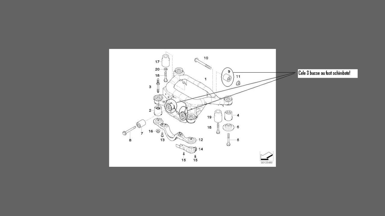

Si la mine se aude bumul exact ca la voi. Am mers la mecanic si mi-a gasit o bucsa rupta din cele 3 iar celelalte 2 uzate rau. Cea de deasupra diferentialului si bate in caroserie/sasiu .. nu stiu.. dar mi-a aratat .. a bagat o bara si a tras de el in jos si se vedea cum se desprinde de locasul lui. NU am apucat sa le schimb. Sunt vreo 150 de ron bucata plus manopera..
pai cred ca doar crucea cardanica mai ramane .... si daca nici aia nu e .. diferentialul.. ca altceva nu stiu ce ar putea fi daca ai zis ca ai schimbat tot.
