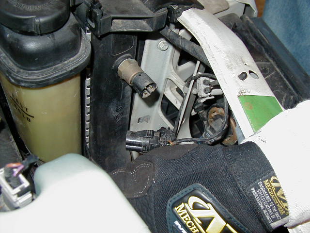

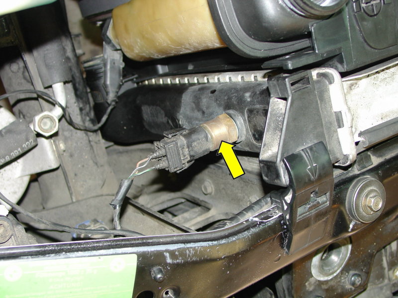

ti-am atasat 2 poze cu senzorul de pe radiator, din care pleaca mufa ptr ventilator. mufa are 3 pini. scoate mufa din senzor, si fa punte cu un fir (cu contactul pus) intre masa (pinul corespunzator firului MARO) si unul dintre ceilalti 2 pini, si ar trebui sa porneasca ventilatorul.
dar inainte de asta, verifica sigurantele 16 si 48, dupa cum am specificat in postul anterior, poate e una dintre ele arsa, eu asa am patit.
