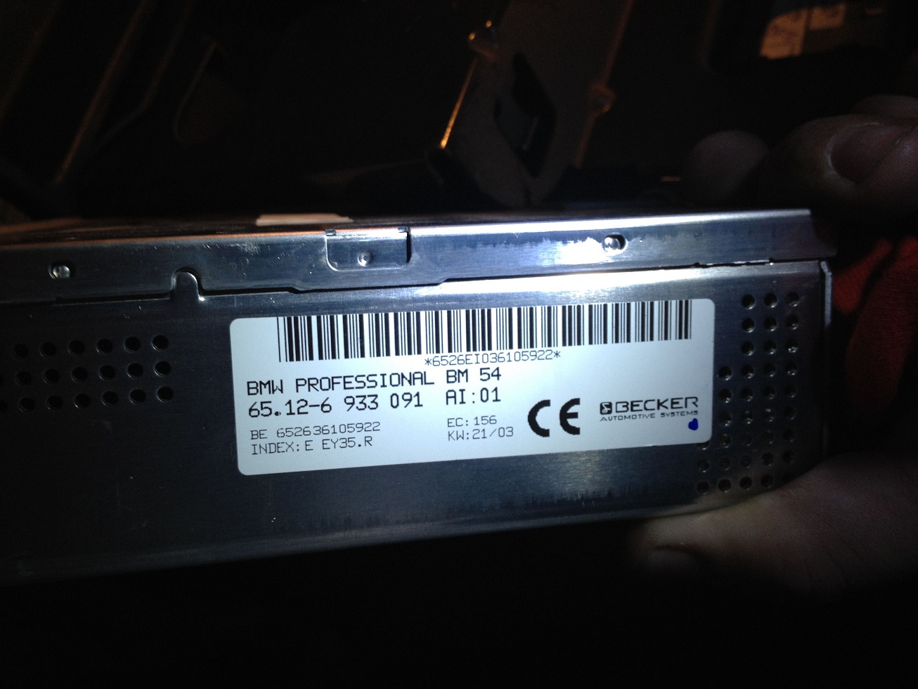

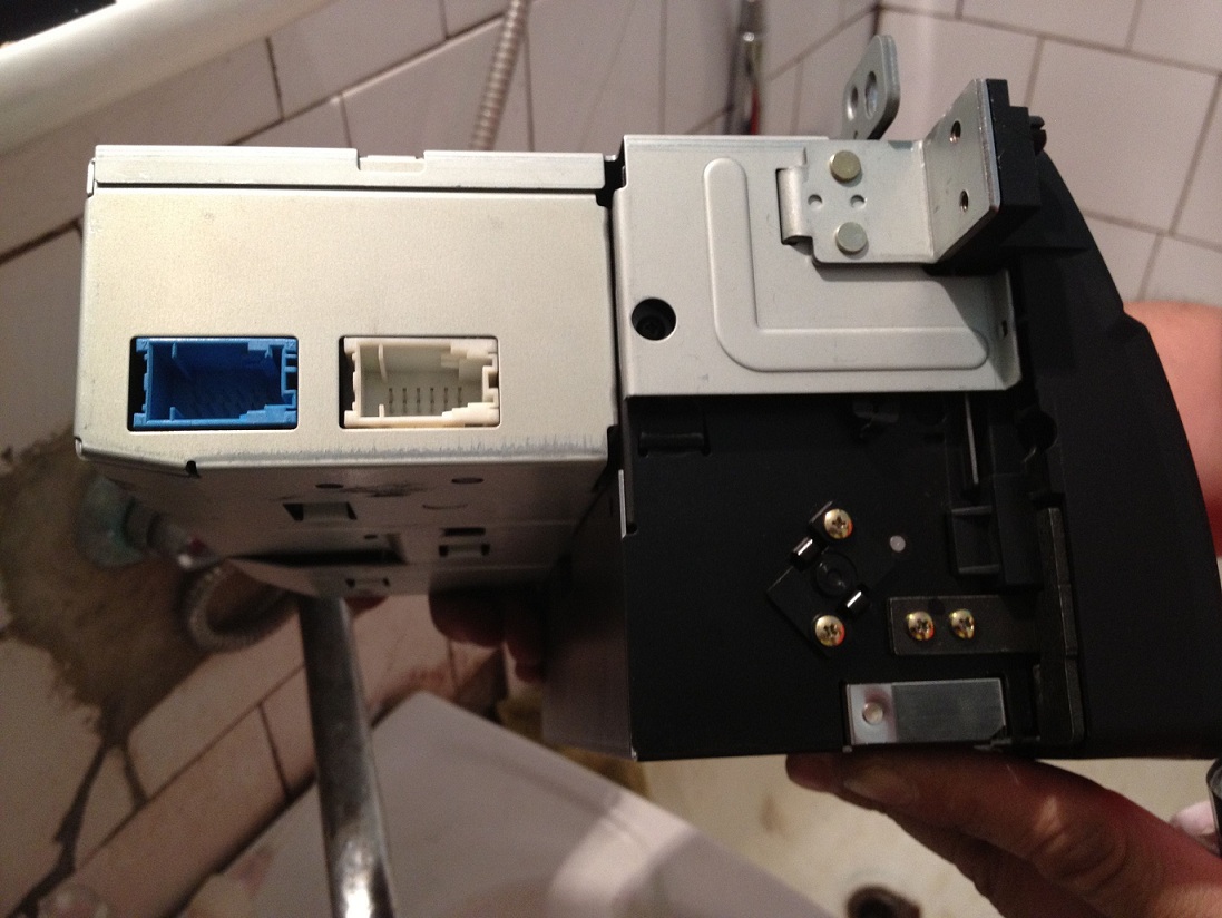

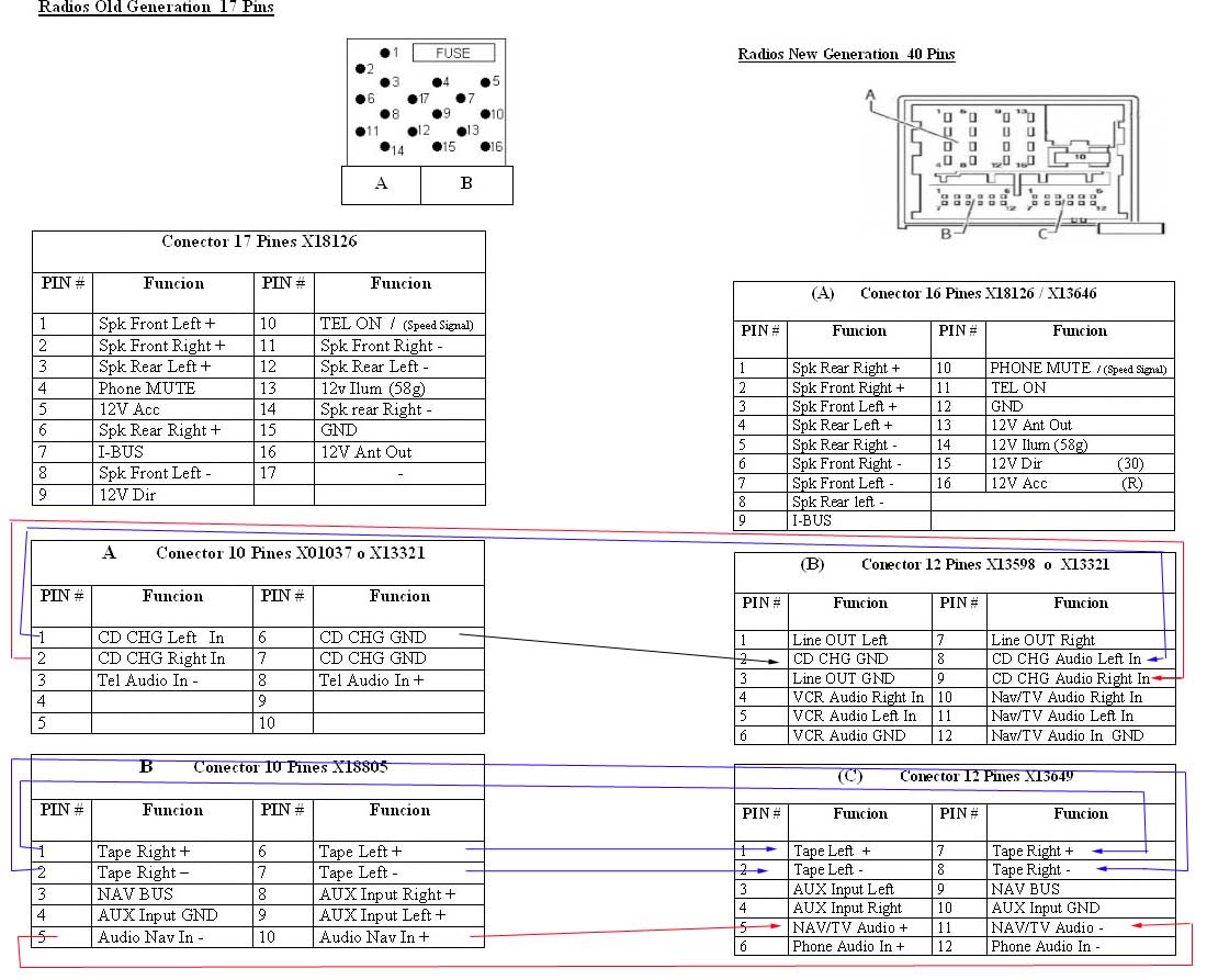

as dori si eu sa ma ajutati, mi-am comandat un xcarlink si surpriza cand am vrut sal conectez in spate la cd cu navi 16:9 difera mufele si nu stiu unde sa le leg am vazut ca am modulul bmw professional bm54, poate imi da cine o schema sa vad unde sunt mufele care merg la magazia de cd va multumesc. O sa atasez poze cu cd meu

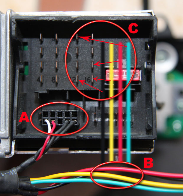

Ti-ar trebui o mufa mica cum este cea din dreapta din fotografie! (are 12 pini- 6X2randuri) In aceasta mufa te legi cu firele pentru intrare sunet in modulul BM54- respectiv pinii 2,8 si 9 exact ca in schema (masa, stanga dreapta).
Apoi trebuie sa rezolvi si cu alimentarea! Ai 3 fire: masa, plus si I-BUS. Acestea le iei de pe mufa mare(cea cu 16 pini) -respectiv pinii 12,9 si 15 (sau 16-nu stiu exact)!

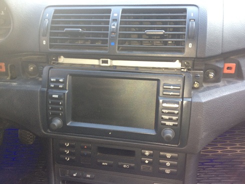

mufa nu o am da am un baiat electronist care mia zis ca mi le leaga direct din modul , pana la urma toate legaturile o sa le fac in spate din portbagaj sau pot sa le fac si din fata de la casetofon ca sa pot trage mufa usb in torpedo? multumesc anticipat pentru raspuns
Nu ai ce sa legi in fata! Poti trage pe sub mocheta un cablu prelungitor USB! Toate legaturile se fac la modulul de sunet BM54!
