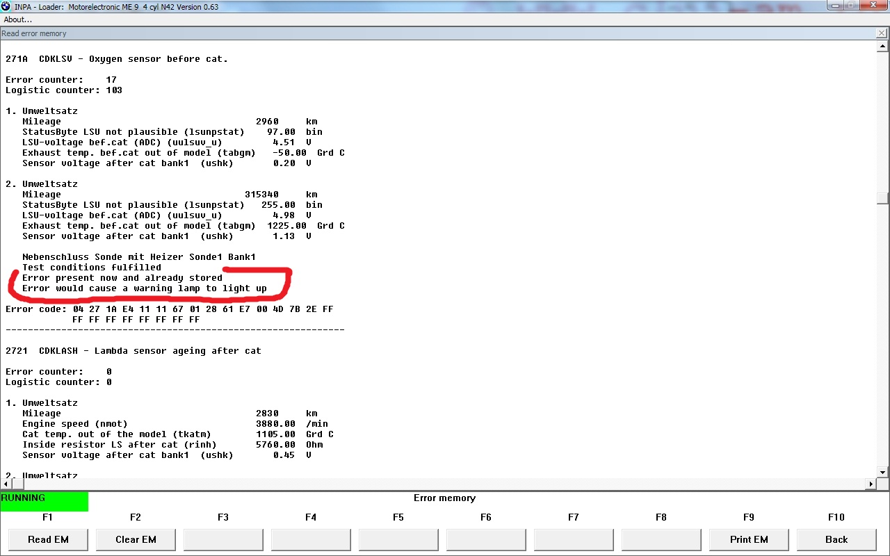

De cand am cumparat masina nu am vazut check engine sa se aprinda nici la contact nici cand aveam erori descoperite in urma unei diagnoze. Si acum am 2 erori in computer dar check engine nu se aprinde. Nu ca ar fi o placere sa se aprinda dar as vrea sa stiu cand am probleme la motor si sa le remediez in cel mai scurt timp posibil. Nici cand scot mufe de la motor gen mufa de la debitmetru nu se aprinde. In schimb cand fac cluster check, se aprinde cu toti martorii deodata deci becul nu e ars, lipsa sau acoperit. post-31978-0-60655200-1335618461_thumb.jpg
Ce pot sa fac? o fi vreo siguranta arsa sau ceva masluiri la martor? Unii zic ca pe unele bmw-uri nu trebuie sa se aprinda decat cand sunt probleme grave dar eu am citit clar in carte si scrie ca acest martor se aprinde la punerea contactului.

ce pot sa iti zic e ca depinde de eroare, eu cand fac diagnoza cu Inpa imi arata daca eroarea respectiva poate cauza aprinderea martorului de pe bord sau nu
