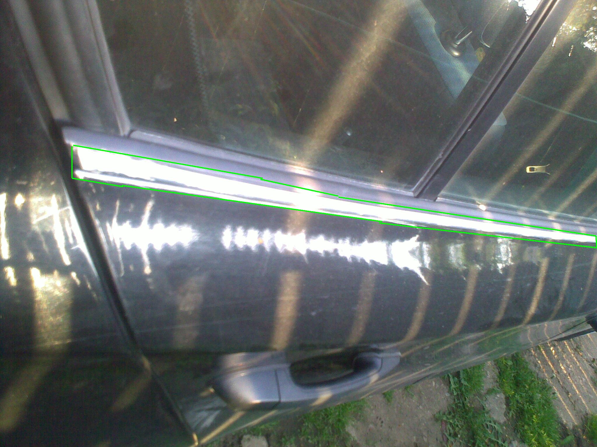

Pe portiere,de cand am luat masina,am avut montate niste "trim-uri" (corectati-ma daca asta nu e termenul) cromate.
Chestia e ca s-au crapat si au si zone unde au fost lipite(nu stiu ce adeziv s-a folosit) de chederele de cauciuc de la geamurile portierelor si unde adezivul a cedat.
Vreau sa le dau jos si sa pun altele(poxipol cedeaza la 3-4 luni,superglue sau alte balarii de genul nici atat).
De unde pot cumpara?Adeziv pt ele ?Sau daca stiti vreo firma care face toata treaba asta?

Nu mai ai ce sa faci cu ele, iti trebuie altele.
Problema e ca nu le prea poti scoate fara sa le indoi, iar daca le-ai indoit nu le mai poti indrepta in veci si evident nu se vor mai aseza ca lumea.
Indreapta-te catre un parc de dezmembrari si cauta acolo, dar atentie la cum le scoti.
Toate E46 au avut baghete d-alea, fie ca erau cromate sau simple. Nu se vede foarte bine in poza, dar daca zici tu ca nu a fost originala, e posibil, mai ales ca alea originale nu se lipesc, sunt presate pe muchia portierei.
Pai daca nu vrei sa iei de la dezmembrari, sigur au la reprezentanta :D
