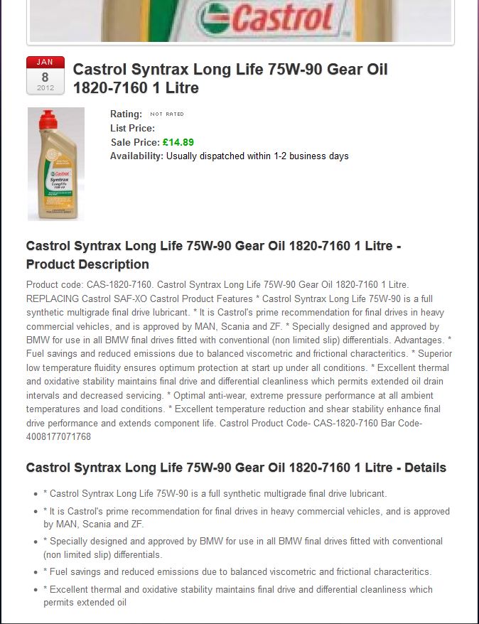

@LEOZRX..poti pune linistit ce am scris eu mai jos. La diferential bidonul este cel galben postat cred de Gelu. Syntrax-ul inlocuieste SAF-XO din spusele baiatului de unde-mi cumpar eu piesele. Eu am schimbat lichidele anul trecut in noiembrie si totul este ok. Erau foarte curate si cu greu am convins mecanicul sa-mi faca schimbul. Nu aveau nici reziduri nici pilitura. Diferente dupa ce le-am schimbat? Absolut nici una :).
- Ulei cutie Bmw MTF-LT2 SAE 75w80 API GL4/5
- Ulei diferential Castrol Syntrax Longlife SAE 75w90
Iti multumesc. Un raspuns care intr-adevar m-a lamurit. :goodjob:
