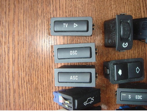

il am conectat la cd player original si nu il inlocuiesc pentru nimic aftermarket :). Poate ma ajuta cineva cum sa fac legaturile la un astfel de switch. Butonul acela cu portbagaj oare o fi bun ? adica sa il pun pe bara unde e si ASC Edited by ebenize

Daca vrei sa intrerupi firul de remote al amplificatorului, atunci da, poti folosi un astfel de switch.
Daca vrei sa intrerupi alimenatrea de putere, switch-ul asta e mult subdimensionat.
Pai eu cred ca butoanele pe care le ai sunt tip "sonerie" (adica apesi pe buton si tzrrrrrr dai drumul la buton si nu mai tzrrrr).
Deci iti trebuie un releu care atunci cand apesi pe buton se blocheaza (inchide circuitul,deci functioneaza statia) mai apesi odata pe buton si deschide circuitul adica nu mai trece curentul spre statie

Se trage fir de la Remote si "+" care intra in intrerupator unde se inchide circuitul. Iti trebuie intrerupator ON/OFF, nu stiu daca switch-urile pe care le-ai mentionat tu, pot inchide sau deschide circuitul dar treuie incercat. Edited by CatuXXX
pai cand iei degetul de pe butonul asc decupleaza?
total eronat, deci tu iarna stai cu degetul pe asc?
