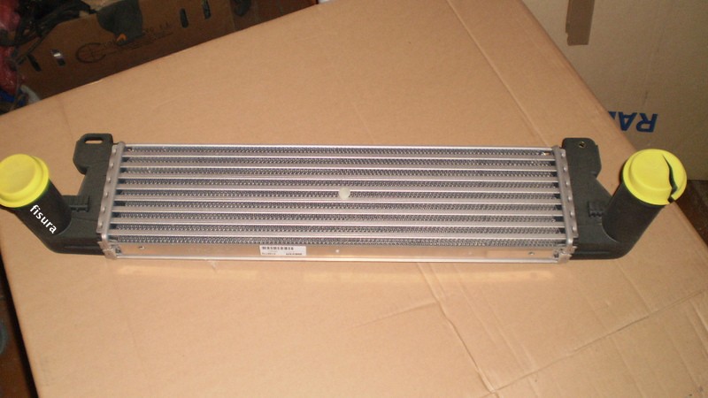

Initial m-am gandit la furtunul dintre intercooler - turbina.
In poza se vad cele ca la capetele radiatorului sunt 2 tuburi curbate. Unul din ele este fisurat si pe acolo se prelinge si un fel de ulei.
Masina nu a scos gram de fum, merge normal dar deodata a inceput sa fumege, doar in talpa.
