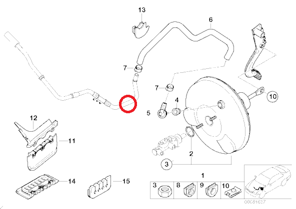

Salutare,
Dupa cateva zile de stres, si consultat masina ca la doctor, am descoperit o mica gaura cat china intr-un furtun (se poate vedea in poza atasata).
Cei de la RAR, cu o rautate inexplicabila au gaurit acel furtunas intentionat cu o surubelnita. Zic intentionat, pentru ca furtunul este destul de tare incat trebuie sa bagi surubelnita destul de tare in el ca sa il gauresti.
Este trist cum exista asemenea oameni care pun in pericol vietile oamenilor dintr-o simpla rautate/ciuda..
In orice caz, recomand sa verificati bine masina cand plecati cu ea de la service/itp/rar/etc. Exista genul asta de oameni care va pot face rau existand consecinte destul de grave.
Numai bine.
Edited by cr1st1
Nu cred ca cei de la rar ti-au facut asta....ce ai incercuit tu acolo, este exact sub galerie...mi-e greu sa cred ca au bagat aia ceva sa ti-l gaureasca...
Ai face bine as crezi. Nu este sub galerie. Este putin bagat sub capacul de la motor. Din pompa pleaca un furtun mai gros si mai maleabil care dupa 20-30 de cm intra in alt furtun mai solid, care este langa motor.
Logic, cum iti explici ca din momentul in care parasesc incinta RAR-ului nu mai tin franele si descopar gaura aia acolo, tinand cont ca nimeni altcineva nu s-a mai uitat sub capota?
