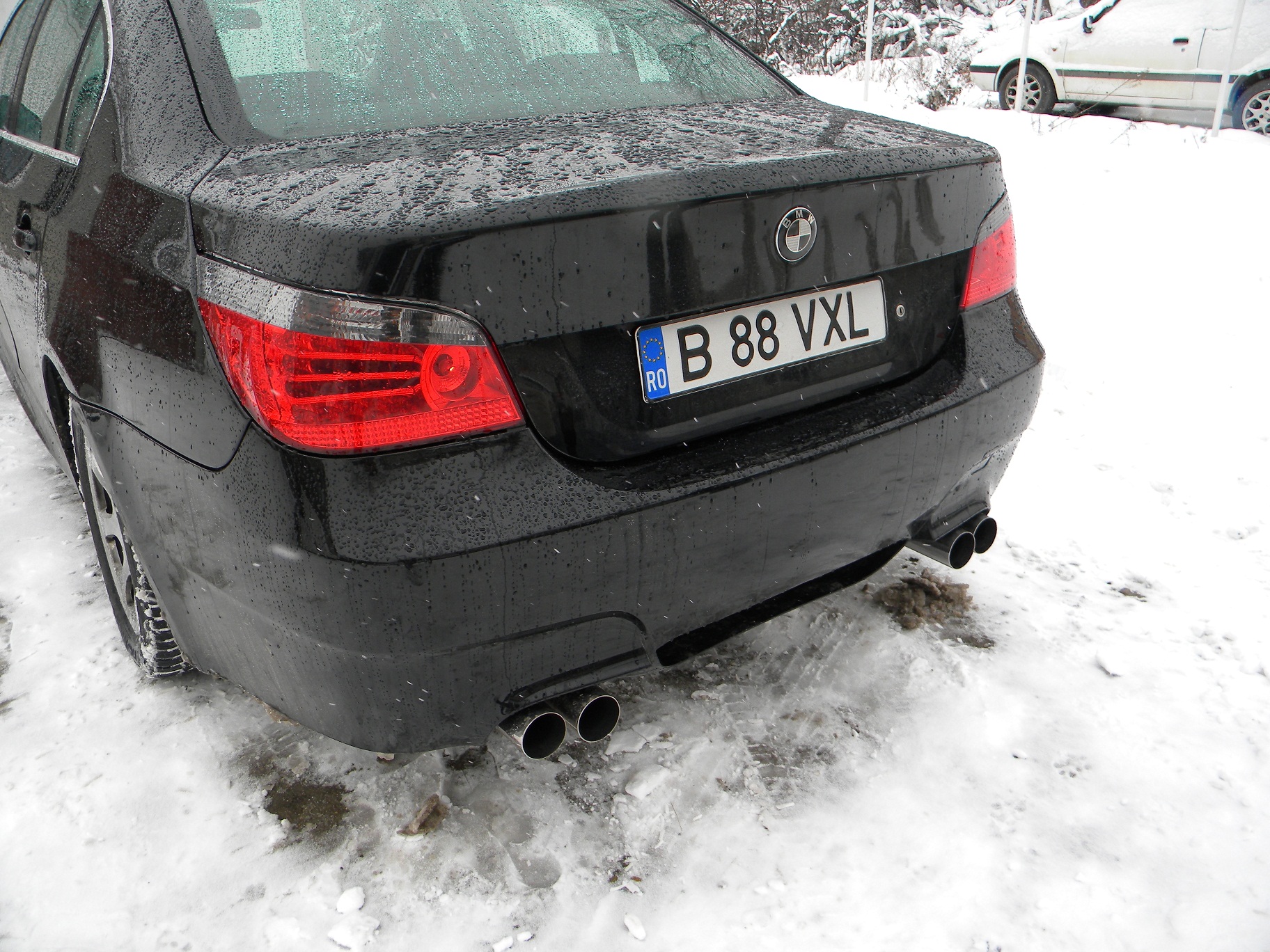

Cam asa ceva :)

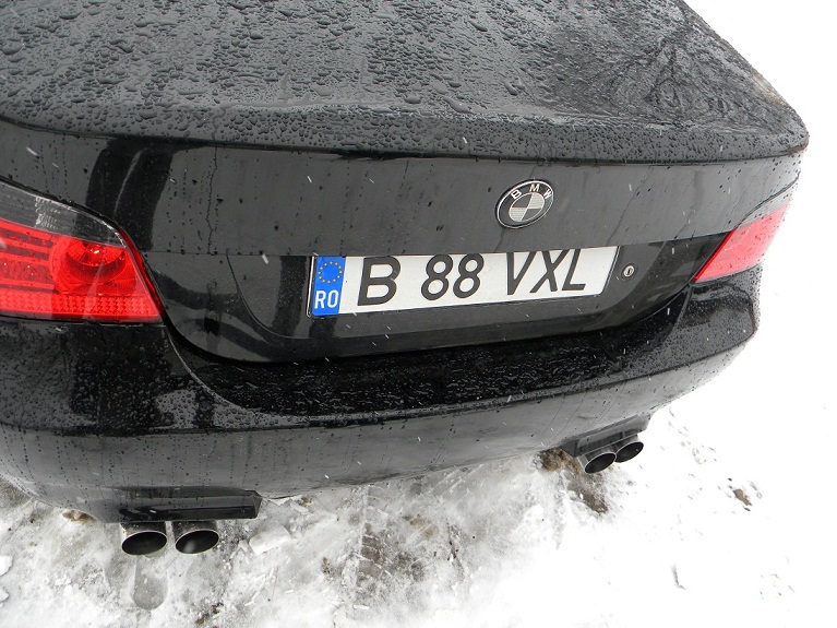

Daca vin cu masina mea in spateleu tau la semafor, voi vedea clar ca e o tiganie, uite in poza din spate, se vede ca e teava in dreapta si toba in stanga, si mai mult, va suna ca dracu daca scoti teava dinainte de toba finala, datorita faptului ca marea majoritatea a gazelor vor urma calea cu cea mai mica rezistenta la inaintare, vei face din toba finala un obiect de decor :)

oricum, am vazut parca un 2.0tdi, dar la modul in care arata evacuarea pe a6 ala... superb, si daca una e de forma, nu-ti dai seama ca e un kitch, fiindca nu se vede dupa, in spate. La bmw se va vedea ca dracu. Sincer, cred ca 1 din zeci de bmw-uri vazute si facute cu 4 tobe arata OE look alike, restul niste gunoaie de 2 lei vechi... trage tu concluzia :))

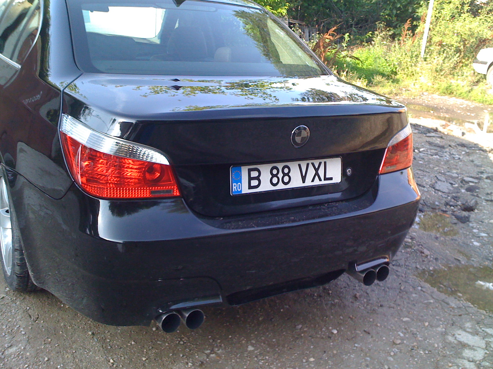

Am facut eu modificare cu teava trasa din coloana inainte de toba finala. Nu se aude nici un zgomot si fara toba pe partea dreapta. Asta pt ca exista si filtrul de particule si catalizatorul. Depinde ce tipsuri o sa folosesti, o sa te izbesti de niste probleme. In cazul meu am folosit niste tipsuri duble unite cu o teava in forma de Y. In partea dreapta, teava in forma de Y a trebuit modificata din cauza ca ca atingea in cutia bateriei - aparatoarea aia de plastic trebuie data jos. In partea stanga, la toba finala, una din iesiri a fost anulata iar teava in forma de Y a intrat in iesirea dinspre exterior. Destul de greu de aliniat cele doua capete cu tipsuri, iar cand motorul si coloana de evacuare sunt calde, o sa constati ca tipsurile de la toba finala ies putin in afara din cauza dilatarii liniei de evacuare.
Trebuie sa spun ca am o bara de M cu doua degajari si nu cea tip M. La bara asta tipsurile originale nu se aliniaza cu degajarea din bara - vin inspre interior si arata ca naiba. Plus ca degajarea este foarte mare ca dimensiune. De aceea am cautat niste tipsuri cu diametrul de 80mm, parca.

Scuze,dar sunt plecat din tara si masina e acasa. Revin de abia la sf lui iunie. Tipsurile le-am luat de la kitxenon - sunt ceva pt bara de M6 tip Hamann, scrie Remus pe ele. Dar le-am gasit destul de greu dupa ce am returnat unele care nu se potriveau. Daca ai bara tip M ca cea din poza, iti merg si tipsuri mai mici in diametru. Cauta pe site-ul lor sau da-le telefon. M-au costat 1,8 milioane bucata si am mai platit vreo 3,5 milioane manopera la un atelier de tobe in Oradea. In principiu lucrarea arata cam ca si cea din poza pusa de tine. Le-am cerut sa faca o imbinare demontabila pt a doua teava - ajuta la alinerea finala.
Inca ceva - daca faci unghiul de imbinare ca cel din poza, pe partea adaugata iti vor iesi mai putine gaze din cauza unghiului de racordare impropriu. Insa cam greu sa le ceri astora, sa-ti faca o racordare arcuita, care sa nu obstructioneze gazele pe al doilea traseu. O sa mai trebuiasca si o brida cu un tampon reglabil pt aliniera tipsurilor din dreapta.
