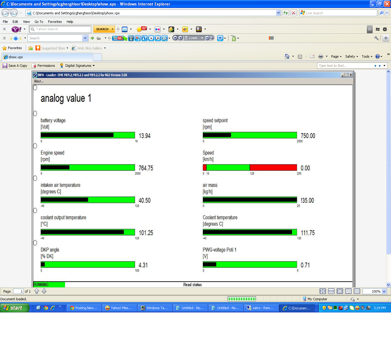

temperatura iesire din radiator 100 grade?
motor n62b36 , are termostat la 105 grade din cate stiu , deci , cam pe acolo ar trebui sa fie temperatura de intrare in radiator .
Insa de ce scade doar 10 grade pana la iesire din radiator ?
Mentionez ca vascocuplajul e nou , iar electroventilatorul l-am pus pe direct viteza maxima . Deci scoatem din calcul ventilatia si vascul.
Masina nu fierbe insa mi se pare prea mare temperatura de iesire din radiator.
am atasat imaginea.
cam cat ar trebui sa scada la iesire din radiator ?
E bine asa, cam 8-10 grade e diferenta intre intrare si iesire la un radiator.

trebuie sa iei in calcul ca am pus electroventilator pe direct in forta maxima.
ce iese din radiator se duce in exchange heater care raceste-incalzeste cutia.
cutia dupa 115 grade incepe sa mearga aiurea, si crede-ma ca fara electroventilator pus maxim , dupa o ora de mers , sare de 115 grade.

+1 pb ai la air mass :thumbsup:
spune mi si mie te rog daca vezi ceva in neregula pe aici. nimeni du ma ajuta in piatra neamt cu interpretari...pur si simplu nu stiu decat sa citeasca coduri de eroare
alti parametri
maina e 318 e46.an 1999
