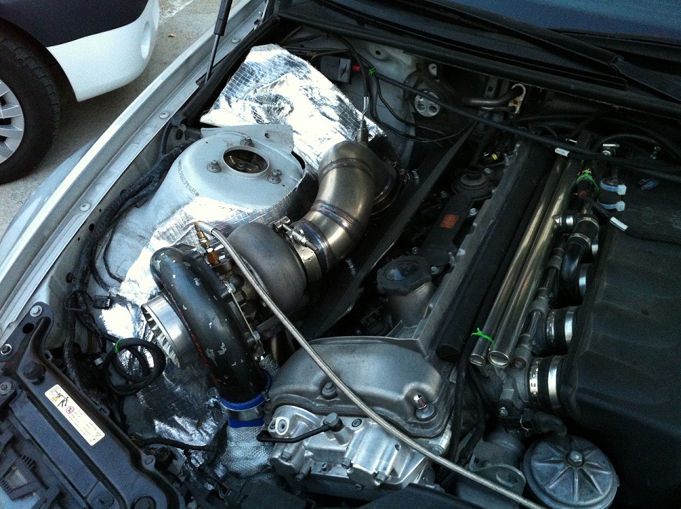

Turbina GTK-650 + filtru K&N

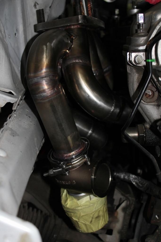

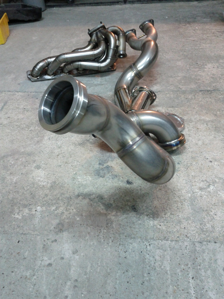

Galerie turbo custom, tubulara
Wastegate 50mm + BOV Synapse
Downpipe custom 4"
QTP 4" midpipe electric cutout
Intercooler 4" grosime x 11" inaltime x 24" latime
Injectoare HPF 750cc
Electronica AEM HPF version 1
Suporti motor + cutie aluminiu HPF
Suporti diferential aluminiu Rogueengineering
Power pulleys Rogueengineering

Modificarile le-am gandit eu, partea custom a fost facuta de Bogdan (Galati) iar electronica e setata de Catalin (WPP).

Acum cu suportii de aluminiu motorul e destul de zgomotos - in masina nu se mai aude la fel de frumos, toate vibratiile sunt in habitaclu.
Internele sunt inca stock, momentan.
felicitari.foarte ambitios proiectul si costisitor.componentele de la HPF banuiesc ca nu sunt tocmai ieftine
mi se pare,sau ai avut masina in vanzare?
la targetul tau de putere,banuiesc ca o sa mergi pe presiune de 1 bar si interne stock?
In masina am investit in total aprox. 15 de mii de euro.
A fost la vanzare, dar daca tot nu a luat-o nimeni (cu toate ca ceream un pret bun) am decis sa o pastrez + sa-i pun turbo.
Presiune va fi max 0.6 Bar, la compresia de 11:1 va scoate cu siguranta peste 450 cp.
AEM-ul a venit direct cu base map de la HPF pentru stage 1 si 2.
Fine tuning-ul o sa-l faca WPP (Catalin).
Astept sa-mi vina de la AEM kiturile de Wideband si AIT apoi o sa merg la dyno si ridicam limitarea la 8000rpm.
Am uitat sa precizez in primul post - ambreiajul este Clutch Masters FX400 cu 4 pucuri.
