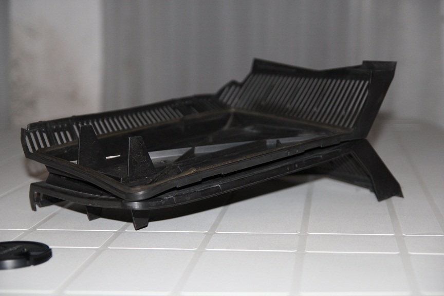

- capacele de la cutiile filtrelor si/sau tubulatura dintre cutiile filtrelor si instalatia de clima. Pot sa exemplific cu o poza cu capacele mele (e39 din 96 - au avut tot timpul sa se strambe) :
Am incercat sa le indrept dar nu mi-a reusit. Ma hotarasem sa cumpar altele dar am vazut ca si cutiile sunt deformate acolo unde calca capacele....

Pentru capacele strambe nu sunt ei de vina... Masina mea e din 96, deci e normal sa cedeze plasticuri, insa pentru lipsa filtrelor la recirculare... cum spuneam, pe E38 sunt. Am dat si-un link ...
