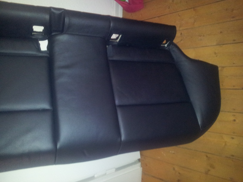

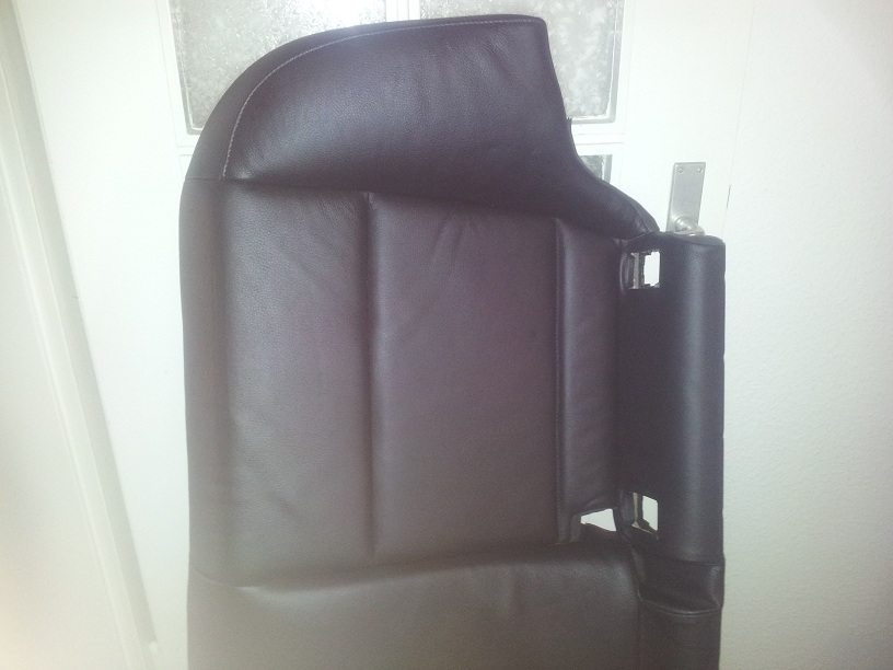

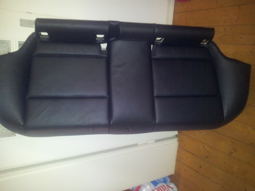

am dat comanda de leatherique , imi ajunge in cateva zile , pot sa-l sterg asa cu o carpa si sa-l pun sa se usuce langa calorifer si cand imi ajunge uleiu sa-l dau atunci si sa-l mai curat odata ? Din cate am inteles uleiu ala scoate afara mizeria din piele, sau mai bine astept pana ajunge uleiu si fac atunci tot complet ?

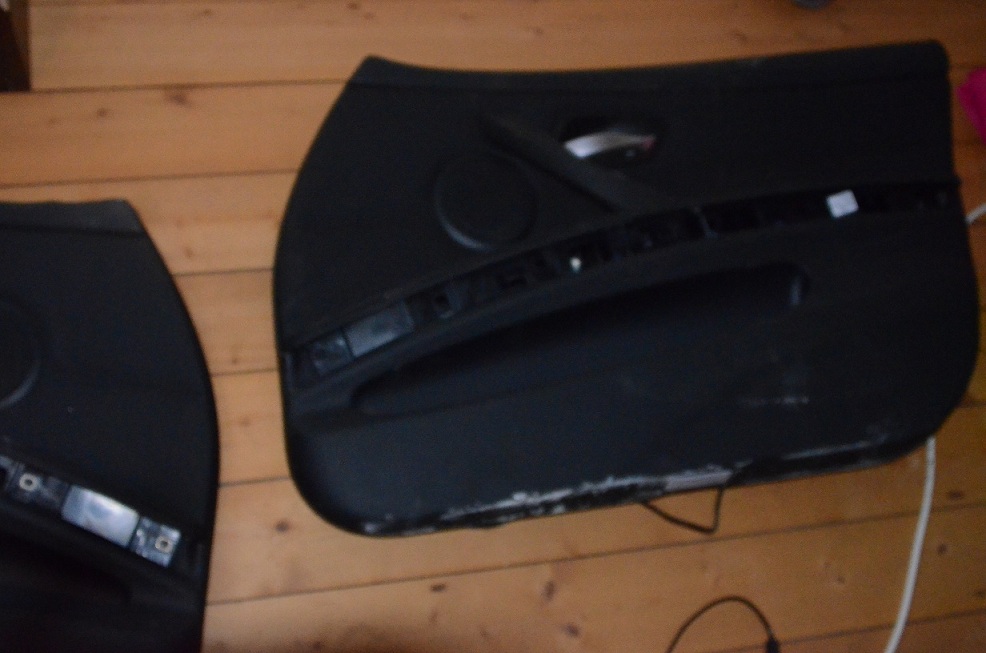

Poze si cu restu interiorului, Nu e chiar asa jegos ca bancheta.
Sfatul meu este sa nu asezi langa calorifer pielea. Nu ii forta uscarea.
Asa cum a spus si C_o_s_m_i_n, uscarea la soare poate crapa / usca pielea. Iar uscarea fortata ( cu ajutorul unei surse de caldura ) o poate "stresa", adaugandu-i cute, valurele, etc.
Las-o mai bine sa se usuce la temperatura camerei, intr-un spatiu bine ventilat.
