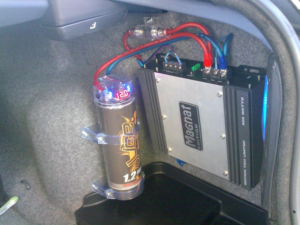

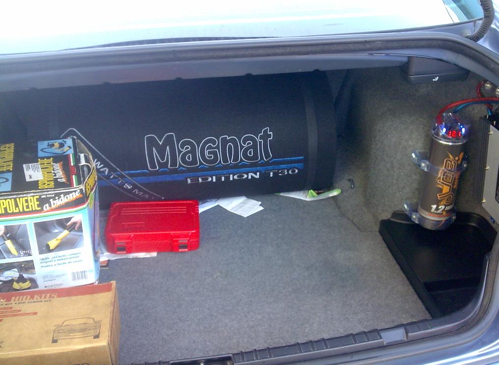

este o diferenta foarte mare intre CD Playeru original si cel Pioneer...aproape dublu ca putere si claritate foarte bunerolleyes.gif
Nu are nicio legatura una cu alta. La individual sunt si niste procesari pe DSP care fac ca integrarea boxelor in masina sa fie mai buna.
Fara acea porcesare, poti pune ce amplif vrei tu si nu va fi la fel...
