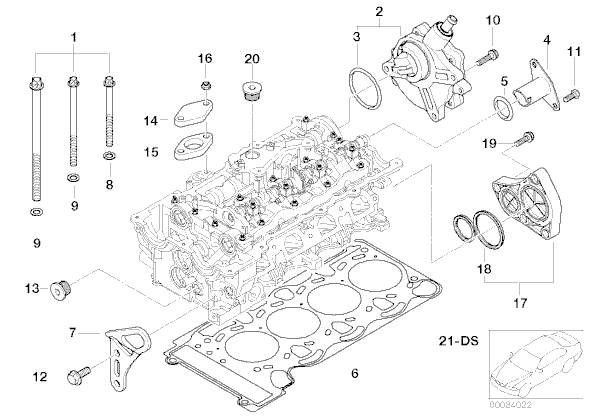

Verifica piesa 17 cu garnitura 18 din diagrama atasata probabil picura pe acolo direct pe toba la pornire si scoate fum e in spatele motorului piesa dar eu zic mai mult ca sigur e deacolo

daca picura ulei e de la garnitura nr 3 din diagrama de mai sus daca picura antigel e de la garnitura 18 sfatul meu este sa schimbi ambele garnituri nu sunt foarte scumpe te ajung 50-60ron + manopera maxim 100ron si ai scapat de problema succes
