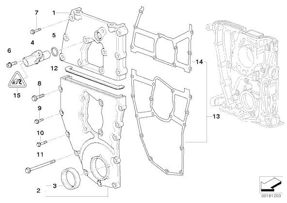

si eu am vrut sa fac schimbul de garnituri la capacul de la distributie, dar am discutat cu propietari de bmw e46 318i care au schimbat acele garnituri si m-au sfatuit sa nu le schimb pt ca tot se va prelinge ulei dupa cateva sute de km... Inclin sa le dau dreptate pt ca nu am vazut motor pe e46 316i-318i sa nu PIARDA ULEI PE LA DISTRIBUTIE. daca ati schimbat garniturile si a functionat cu brio astept sfaturi. :thumbsup: 3,12,13,14.
