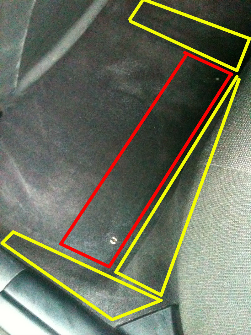

Azi am gasit umezeala sub presul pasagerului stanga spate.
E fix zona rosie din poza atasata. Si nu e doar putin umed ci destul de imbibat cu apa. Zonele cu galben is uscate. Le-am verificat gandidun-ma ca poate se scurge pe unul din pereti insa totul e ok acolo. Efectiv zona rosie este izolata, fiind singura afectata. Deci as crede ca problema vine de sub masina si nu de la chederele de la usa sau ceva de genul...dar ma pot insela.
Stiu ca mai multi s-au confruntat cu probleme de genul. Imi poate da cineva un sfat cam pe unde as putea incepe?

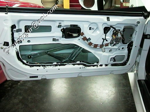

verifica intai izolatia de la usa (bariera de vapori) sa fie lipita bine
Cer scuze insa nu stiu la ce te referi. E cumva partea de plastic de pe prag si totul ce e sub ea? Ca in rest e doar cheder...sau imi scapa ceva?
Merci mult de sugestie.
Daca iti intra apa pe la izolatia de la usa iti recomand sa Nu il lipesti cu silicon.
Pe viitor daca vei avea vreo problema la macara sau yala o sa ti fie dificil de inlaturat siliconul si de relipit izolatia,s.a.m.d.
Va referiti la panza aceea care apare aici la minutul 3:15?
Poate fi asta cauza pentru care intra apa tocmai in centrul locului pentru picioare a pasagerului? In conditia in care totul din jurul zonei este uscat. O sa trec la desfacut sa vad.
