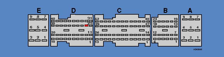

am ceva probleme cu o sonda ambada e46 m43 si ma tot uit prin Autodata si imi spune la Engine management pin data sa masor anumite terminale sau pini. unde gasesc eu acest "tablou cu pini"?
atasez imagine cu tabloul din autodata
Nu gresesti. Acolo e DME-ul (calculatorul masinii). Cred ca Autodata face referire la firele care intra in mufa ce intra in DME. Vad ca sunt 5 grupe de mufe, ai putea sa te uiti sa vezi daca ele corespund cu cele din Autodata.
Din cate vad te-ar interesa firul 22 din mufa D.

Probabil ca ai dreptate, dar nu e cam riscant sa desfac mufele alea?
Nu firul 22 ma intereseaza, aia a fost ca exemplu
Nu stiu daca sa desfac mufele de la DME si sa masor ca mi se pare cam riscant
Da, ai dreptate se vede clar din imaginea asta ca alea sunt mufele

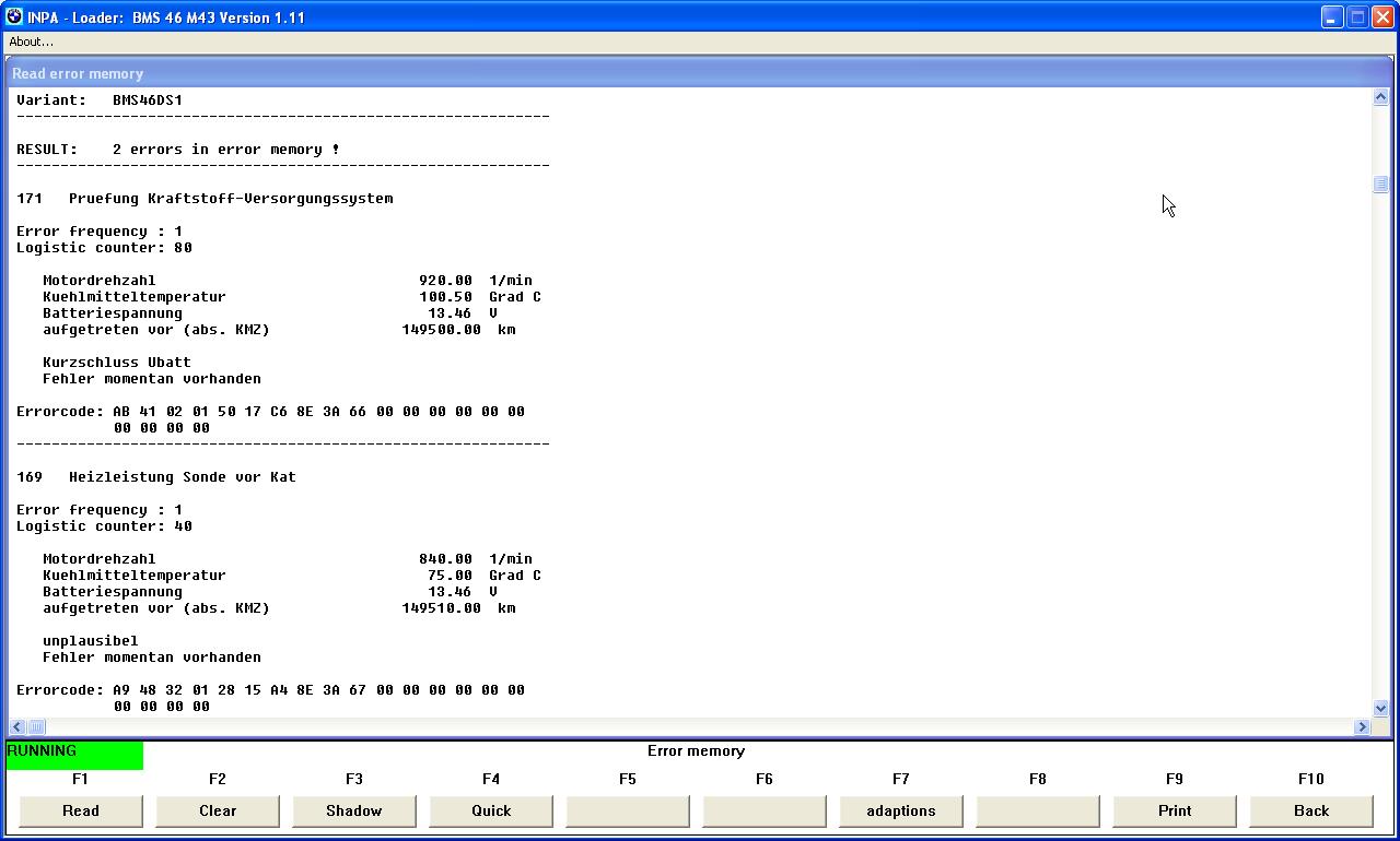

cu INPA :169 sonda lambda dinainte de catalizator
imi zice ca e o eruare sporadica
o sterg dar reapare din cand in cand in special cand e rece motorul
nu cred ca mai functioneaza bine incalzirea sondei
dar ma mira ca nu apare de fiecare data cand pornesc masina

Raspunsul "cuiva" :rolleyes: la o problema similara, eu obtineam codul 191 in INPA (ar fi bine sa pui si un printscreen cu eroarea daca poti).
http://s13.postimage.org/b5atto52b/lambda.jpg
Incalzirea sondei este monitorizata in felul urmator:
sistemul de monitorizare verifica in permanenta curentul si tensiunea aplicata sondei.In felul asta se calculeaza rezistenta sondei.
Eroarea pe care o are masina arata ca rezistenta a fost de 2.8Kohmi.Computerul masoara valoarea rezistentei si o compara cu o valoare Rmax si un Rmin, in functie de asta decide daca sonda trece testul sau nu.Acum iti poti da seama de ce eroarea nu are legatura cu eventualele depuneri sau cu informatiile trimise de sonda in legatura cu amestecul aer/benzina.
In functie de softul folosit limita max/min difera.Ms43 cu soft de US are limita 2.4Kohmi pentru un 325i, pentru un 325ix limita este intre 23kohmi si 5kohmi. Difera foarte mult softul de la an la an, de la motorizare la motorizare, de la cel pentru Eu la cel pentru US.Nu intram in amanunte, ideea este ca valoarea rezistentei este sub/peste limita admisa de softul respectiv, ca urmare a aparut eroarea respectiva.
Ms43 a avut la un moment dat un update de soft exact pentru problemele de genul asta.Probleme la sondele lambda, probleme care apareau deoarece testele facute de computerul de injectie erau in afara limitelor initiale, dupa un anumit numar de km.Cand o sonda lambda imbatraneste, timpul dintre semnalul sarac/bogat creste, rezistenta se modifica,...una peste alta sunt afectate un pic emisiile de noxe si consumul, nimic major.Un update de soft poate mari aceste limite.Asta este o parere personala, bineinteles. http://bmwautoforum.ro/forum/public/style_emoticons/default/smile.gif
Iti recomand sa reprogramezi computerul de injectie cu ultimul soft disponibil si abia dupa aia sa schimbi sonda, in cazul in care tot mai apare eroarea...
S-ar putea ca sonda sa nu aiba nimic :)...

monitorizarea cu INPA la tensiunea sondei in special la rece pana sa se incalzeasca motoru , nu prea fluctueaza cum ar fi normal intre 0.1 si 0.8 . Sta mai mult la 0.45
Nu lua in considerare primu cod ca s-a rezolvat
Cat despre al doilea apare cand si cand si imi aprinde si check enginu
Sonda lambda a fost schimbata acum 2 ani cred
Am pus Beru in loc de bosch
