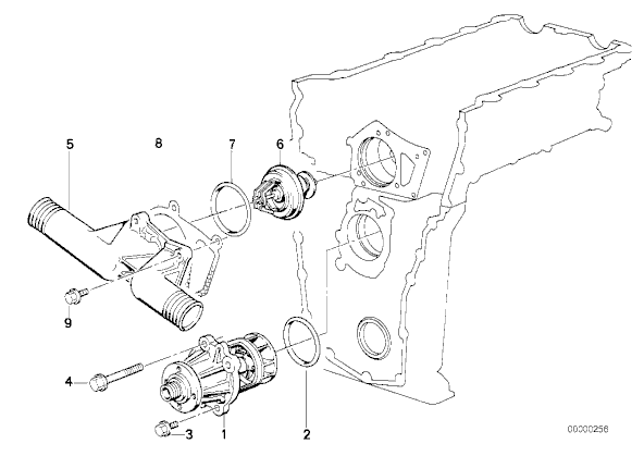

termostatul la e36 (cel putin la 1.8is) este pus la capatul furtunului de intrare in motor adica pe furtunul ce vinde de jos de la radiator sper ca m-am exprimat bn
traseul de racire din blocul motor colmatat? ce antigel ai avut in masina inainte de incident? ai combinat multe?
antigelul nu stiu exact ce tip era , dar e acelasi tip care l`am folosit si inainte de acest incident ( si lasand de o parte teoria cu tipul antigelului ar fi trebuit sa isi faca racire si cu apa simpla adica sa dea drumul sa circule apa prin tot circuitul) pana sa am acest incident nu am avut nici o data probleme sa treaca apa de jumatatea cadranului pe ceas indiferent cat de mult as fi alergat`o
furtunul ce intra-n radiator(sus) tre sa fie fierbinte si cel ce iese din radiator(jos,cel cu cotul-termostat) ceva mai rece,asta-i rolul radiatorului,sa raceasca.
la tine e invers.
daca era infundat,bubuia furtunul pana acum.
la mine ce este invers ? este exact ca in poza de mai sus doar ca la mine furtunul de jos de la radiator ce`l care zici tu ca ar trebui sa fie mai putin fierbinte este RECE (acum la mine singura racire care si-o face este prin furtunul care vine in radiator sus si unul mic de jos din radiator care are legatura cu caloriferul din masina cred)
