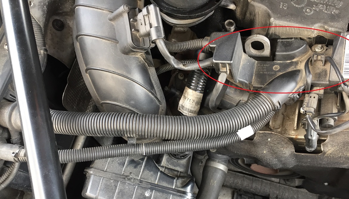

E cineva care a demontat EGR-ul la un 520d F10? Astazi am incercat sa il dau jos dar m-am impotmolit la manunchiul ala de cabluri care nu prea iti permite sa lucrezi - vedeti poza. Am desfacut surubul care tine cutia aia, iar pe urma iti permite sa o ridici putin, dar nu e de ajuns... Cum ar trebui sa manipulez cablurile alea ca sa pot sa ajung la EGR?
Am uitat sa precizez ca am gasit ceva instructiuni in TIS, dar conform instructiunilor de acolo, din doi pasi esti cu EGR-ul in mana... Am citi aici - https://www.newtis.info/tisv2/a/en/f10-520d-lim/repair-manuals/11-engine/11-74-exhaust-gas-recirculation-valve/D4O5DdI9
