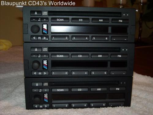

Azi am descoperit o chestie foarte iritanta si anume, am primit un cd audio cu un mixaj pe el, si vroiam sa derulez pana la o anumita melodie, undeva pe la mijlocul cd-ului si...surpriza - nu merge ( sau nu stiu eu cum ) asa ca va intreb pe voi, ca sa nu mor prost : La cd Player Business original de pe masina se poate derula sau nu ? si daca da, CUM ? :blush:
Are un buton "m", daca da, apesi pe el si iti apare "m" pe ecran,apoi apesi pe sageata inainte ">". Nu stiu exact cum arata al tau,daca e asemanator cu cel de pe E36, atunci asa merge.
Arata asa?
