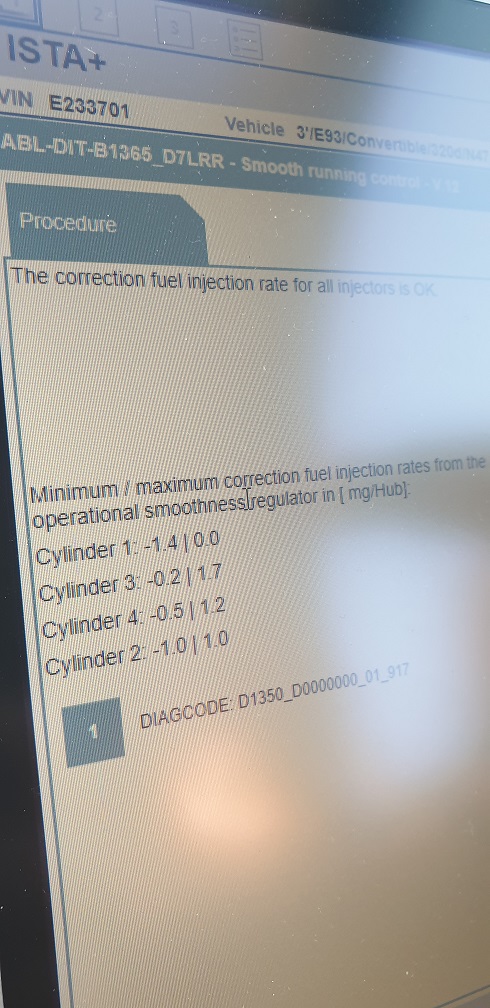

1 si 3 au valori ceva mai mari, un injector sare de 1 si celalat tre sa compensesze.
2 si 4 perfecte, la 0.
cine mi-a facut diagnoza, a zis ca nu e de la injectoare, daca erau toate cu valori mari era clar...asa doar un injector care are o valoare usor marita.
Ideea e ca a vazut si masini cu injectoare mult mai naspa si nu aveau trepidatia asta...

Pai ce valori ai mai exact?
Daca cel care ti-a facut diagnoza zice ca nu e de la injectoare, nu inseamna ca e chiar asa.
Un injector cu valori peste 1 face probleme sa stii, asa ca pregateste-te financiar.
Salut, multumesc pt raspuns. Ce inseamna ca face probleme? De unde stii? Te ocupi cu asa ceva, lucrezi in domeniu? Ce inseamna sa ma pregatesc financiar...?
Detaliaza...
Inca o mentiune, acolo e un sumar al valorilor min si max, in mers am inj 2 si 4 perfecte. Probabil ca la 1 si 3 ar fi o problema dar nu justifica trepidatia. Daca erau toate nasoale intelegeam...
Si valorile de sus cu o mica oscilatie a regulatorului de presiune pompa inalte.
