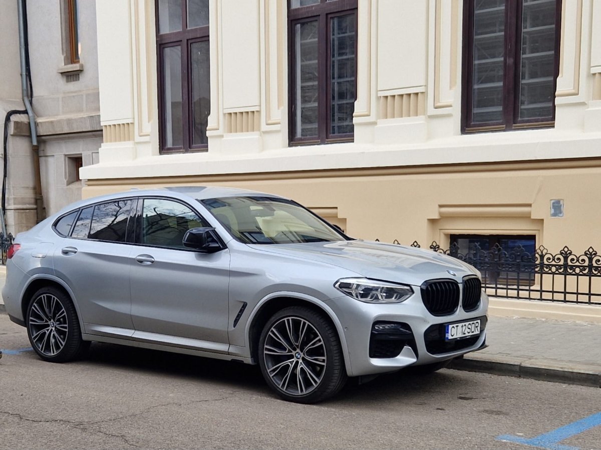

Ehh flacai, usor uso ma pregatesc de BMW Club Meeting...am trecut la adidasii de vara pe 21 si am remediat si problema cu DRL / angel eyes. Din pacate tubul acela de fibra fusese deja ars / topit destul de urat.
Farul a fost dat jos, fibra polizata, placuta cu LED-uri schimbata, cu toate acestea se cunoaste o mica diferenta in intensitatea luminoasa a DRL-ului reparat fata de cel original....asta e n-avem ce face. Ca sa iasa treaba buna trebuie farul desfacut si schimbata fibra....n-am timp su chef de asa ceva.
Cost reparatie 900 lei. Cine e interesat pot da nr de tel al atelierului care a facut treaba asta in Constanta.
