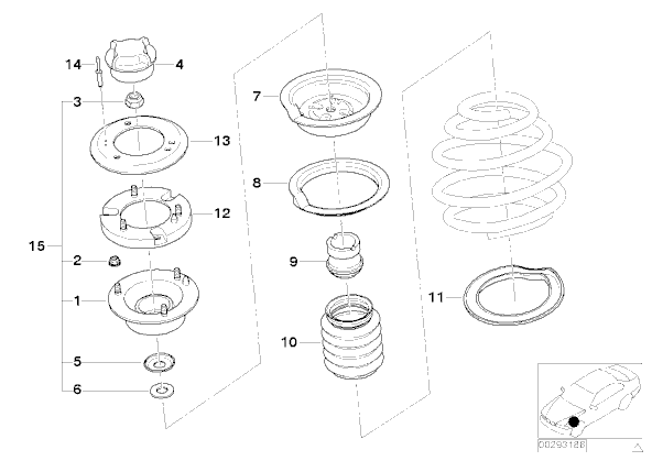

Salut. De ceva timp de cand a dat caldura cand virez stanga sau dreapta, fie pe loc fie in mers, se aud niste scartaituri ciudate ca de cauciuc. Din cate mi-am dat seama se pare ca zgomotul vine de la flansele de la amortizoare. Ce pot sa le fac? Sunt noi.. de vreo 5000 km, nu foarte calitative si nu ma intrebati firma ca nu stiu, sunt luate din germania de pe ebay. Isi fac treaba bine dar se aud aceste zgomote. Sa le pun un pic de ulei acolo ?
flansele alea...sunt facute din cauciuc si au un rulment. cauciucul ala eventual se crapa. atunci trebuie schimbat. daca rulmentul se strica, se aud niste pocnituri. asa ca, scartaitul ala...mai verifica. daca chiar ii de la flanse, schimba-le. numai nu te gandi sa dai cu WD40 pe ele ca se mananca cauciucul de la el.
nu stiu exact.. cand fac stanga dreapta zici ca sunt cu arca lui Noe... Ma gandeam sa pun pic de vaslina , ulei de motor sau ulei ATF .. nu stiu .. poate nu e bine sa pun ulei. O sa merg la service daca se agraveaza. Mai astept pareri pana una alta
