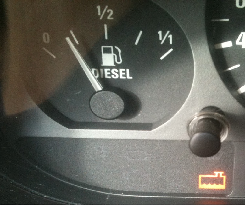

post-55920-0-01647800-1339681548_thumb.jpgSalut. Am o problema cu acest senzor de pe ventilator (de la radiator). Ma poate ajuta cineva cu altul SH ? Se poate repara? Trebuie sa dau foc la masina ? ( de la placute de frana...amortizoare ... pana la turbina am schimbat tot)

Nu iti porneste ventilatorul? Stii sigur ca modulul acela e problema? Poate fi si sa nu primeasca, comanda, de la releu... poti verifica usor daca merge ventilatorul pornind clima pe rece. Referitor la martorul din bord te atentioneaza ca ai nivel scazut de antigel, completeaza. Sau daca te uiti in vas si plutitorul e la nivel, poate fi stricat senzorul.Spune si tu modelul masinii!!!

Da. Acel modul este stricat. Referitor la martorul din bord, dupa spusele tale imi este stricat senzorul. Stii cumva daca pot pune un modul de 320D ?
daca ai unul din modelele astea iti merge de 320d, daca nu incearca o solutie de compromis, si cel de 320d are tot 3 fire la intrare si 2 la iesire, masoara-le si vezi care cum vin si probeaza-le, daca ai asa ceva, bafta :thumbsup: :thumbsup:
