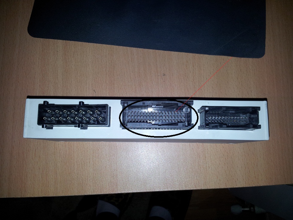

Si la mine facea figuri la un moment dat dar i-am dat de capat mult mai simplu. Baga o surubelnita lata in locul incercut din poza si misca usor stanga dreapta. Daca modulul sau senzorul de pe broasca nu e busit complet ar trebui sa functioneze. Asteptam feedback
http://img837.imageshack.us/img837/8060/20121117134929.jpg
