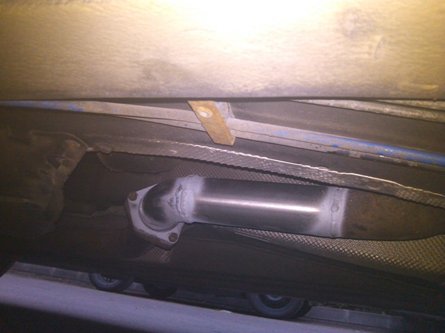

Cum ai procedat mai exact?
1 dai toata evacuarea jos
2 pui mana pe flex si tai in stanga si in dreapta catalizatorului (din cauza gravitatiei, va pica pe jos:) )
3 sudezi o teava chioara in loc
4 montezi totul la loc
5 te duci pe autostrada si mergi ..(foarte) turat - ce ai in finala, va pica, evident, tot pe jos
Sunt mari sanse sa ai o masina mai sprintena, cu un consum mai mic (aprox -0.5L/%)

-eliminat catalizator (bineinteles ca imediat s-a "golit" si finala...diferenta este mai mult decat notabila...)

Nu-s in clar.Cum sunt doua "pungi" pe evacuare care ai eliminat-o : pre catalizatorul (prima de la motor) sau a doua ?
