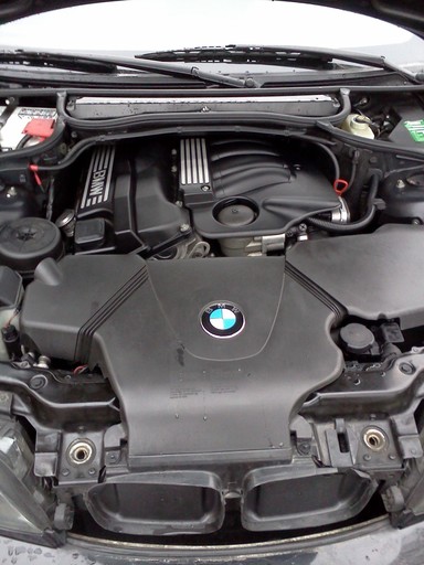

Astazi ,in timp ce rulam cu masina un bmw e46 318i motor n42b20a , eram in viteza a doua cu 40-50km/h , deodata motorul pierde din putere pedala de acceleratie nu mai raspunde cum trebuie si din partea fata a motorului incepe sa se auda ca un zgomot de lant sarit nici nu stiu cum sa va explic....un zornait delant cum ar atinge in ceva sau ar merge in gol ...opresc motorul ma dau jos ridic capota ma uit la motor,curele,fulie vibrochen,compresor, totul in regula ,astept 10min verifica nivelul ulei la fel totul in parametri ...deschid busonul de ulei ma uit la lant parea in regula nu era rupt sarit ......pornesc din nou motorul o ia la sfert acceleratia raspundea bine , se tura normal,nici o eroare in bord, dar un zgomot profund ca de lant sarit in partea dn fata a motorului ......am oprit motorul gandidu-ma ca s-a dus patina sau intinzatorul de la lant am pus-o pe platforma si am dus-o in fata blocului acum sun la mecanicul meu si ii povestesc intamplarea ii zic ca banui patina sau intinzatorul si imi zice sa nu mai incerc sa pornesc deloc motorul ca de se rupe lantul cumpar motor nou ....voi ce parere aveti sa fie patina ,intinzatorul sau altceva?orice parere e binevenita macar sa stiu de unde sa incep cu verificarile .....
in bord nu s-a aprins nimic .....dupa ce am repornit motorul acceleratia si-a revenit se tura normal, doar zgomotul puternic dn fata motorului, capacul de la tacheti nu e greu de dat jos dar mare lucru nu ai ce vedea acolo , habar nu am ce e de desfacut sau ce implica schimbarea patinelor ?trebuie dat jos motorul de pe masina? a mai facut cineva operatiunea asta ?e posibil sa scap doar cu schimbarea intinzatorului stiu ca au fost ceva probleme cu intinzatoarele de lant pe motoarele astea si a iesit pe piata un model nou revizuit care remediaza problema......inainte de patania de azi motorul nu a dat nici un semn de oboseala totul functiona normal se accelera cum trebuie pe tester 0 erori .....am mai auzit ca au fost ceva probleme si cu patinele de lant pe motoarele asta ca ar fi din plastic si cedeaza la un moment dat ..astept in continuare pareri sfaturi orice e binevenit multumesc

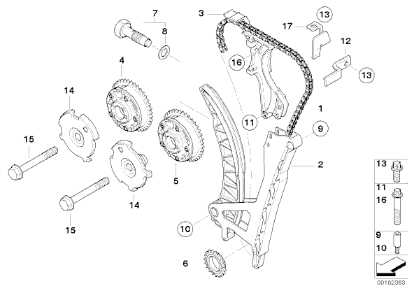

din poza atasata trebuie schimbat patina nr 2 cu bolturile 9,10 piesa nr 3 cu 16,11 lantul piesa nr.1 intinzatorul 7 cu 8 ar mai fi ceva ?

Si eu am trecut prin ceva asemenator, insa eu nu am ajuns chiar in stadiul tau, si din momentul in care imi facea un pic de galagie la pornire, am schimbat intinzator+patine(sunt doua, ca in atasament); la cat costa, ai putea sa iei si lantul ca nu e o avere.

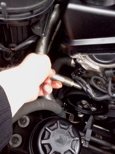

da intinzatorul e cel din zona rolelor cel care se vede si in video postat de tine si in diagrama din tis ....se schimba relativ usor trebuie doar sa ai grija sa nu rupi coturile de apa de langa ,costa in jur de 150 ron pe original nu recomand sa iei pe producator......eu aveam acel zgomot dimineata si am banuit ca e pompa de ulei sau sorbul infundat dar s-a dovedit a fi intinzatorul, era semi-blocat si nu se amorsa cu ulei intr-un final a cedat blocandu-se complet de aici si problemele care le-am avut descrise in posturile de mai sus
intinzatorul nou e reproiectat ,revizuit cei care au schimbat cu modelul nou au scapat de problema ,am atasat mai jos cateva pagini de forum cu cei care au avut probleme asemanatoare cu n42-ul:

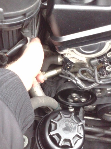

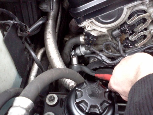

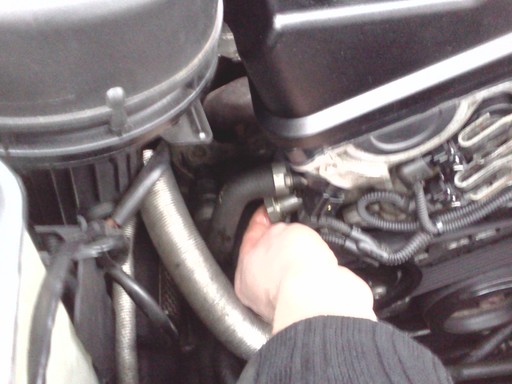

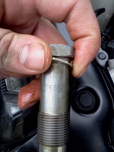

AM reusit sa schimb intinzator lant distributie la n42 (o problema de fabricatie).Pt a nu avea surpeize pe viitor cu distrugerea patinei si sa sara distributia.Si acum avetzi nevoie de o tubulara de 26 si un cot,pt a nu rupe furtunele.Se desface se scoate afara,dupa care se pune intinzatorul cel nou.Cand il bagati inapoi apasati cu degetu pana prinde filetu dupa care strangetzi cu cheia.Pozele fac cat o mie de cuvinte..spor la treaba.
