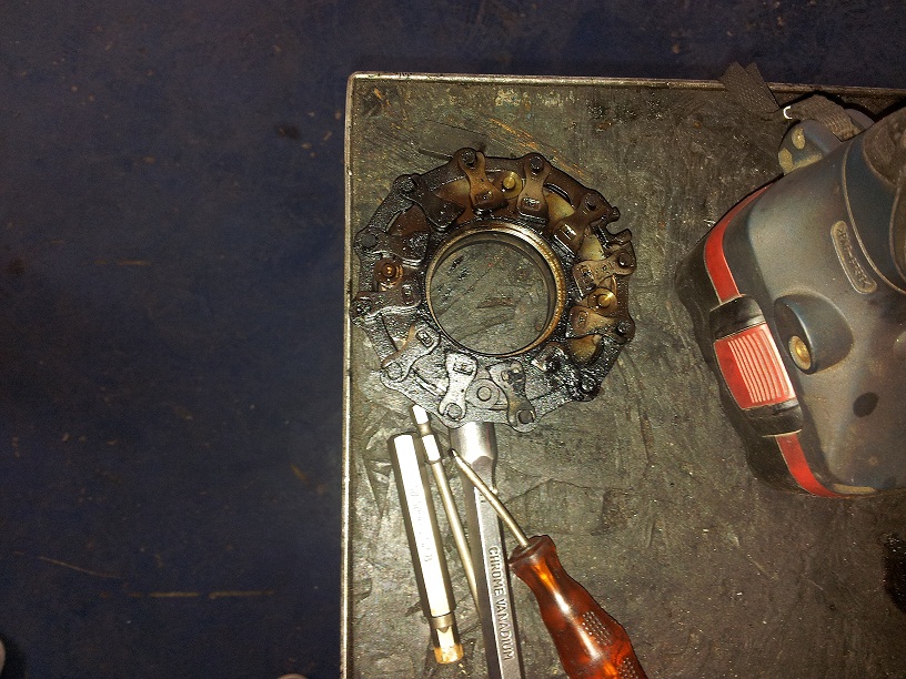

Foarte posibil sa ai dreptate, ideea e ca turbina avea joc in axa si dupa era ca si noua, nu stiu daca a fost facuta intr-un service incat sa nu mai am joc in axa si geometrie noua ar putea functiona mai rau decat era inainte. Oricum nu ma pricep si nici nu vreau sa intru in polemici cu cineva, zic si eu :p
Atasez o poza cum arata ceea ce s-a gasit in interior.
