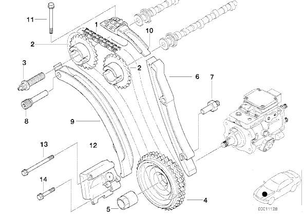

Am schimbat kit distributie, verificat pompa de injectie la intrarea in service , dadea jet de motorina pe fiecare injector de aproximativ 50 cm in aer, apoi dusa pompa de motorina la Bosch in Brasov de au verificato si ei, verdict pompa de injectie este buna.
S-a montat motorul la loc, masina nu porneste. A fost amorsata aproximativ 2 ore, ajunge motorina perfect la pompa de injectie, dar dupa ea trec picaturi. :angry:
CARE ESTE PROBLEMA? Am vorbit acum cateva minute cu cei de la Bosch care au facut verificarea pompei si au spus ca la BMW se intampla ca pompa sa se blocheze electronic. Este adevarat? Ce este de facut?
Astept cu interes raspunsurile voastre...
Revin cu informatii si am nevoie de mare ajutor de la altii mai priceputi.
A fost schimbata si montata distributia, masina porneste fara probleme DAR are osclilatii la relanti intre 800-1000 de RPM, motorul se aude foarte bine, la fel turata peste 1000 RPM sta foarte bine.

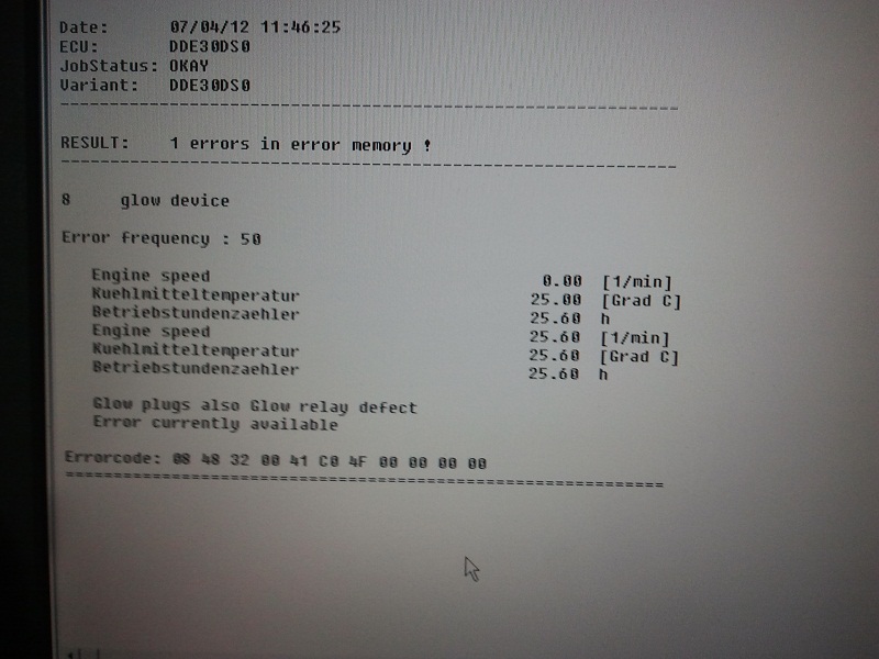

testerul nu zice nimic ?
