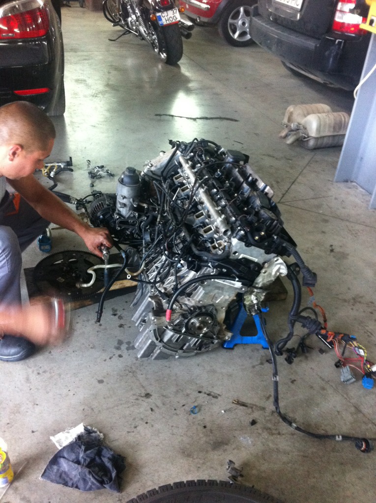

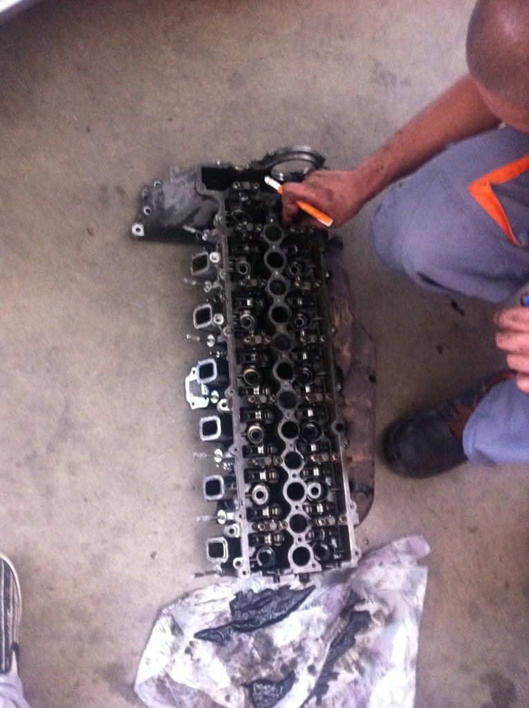

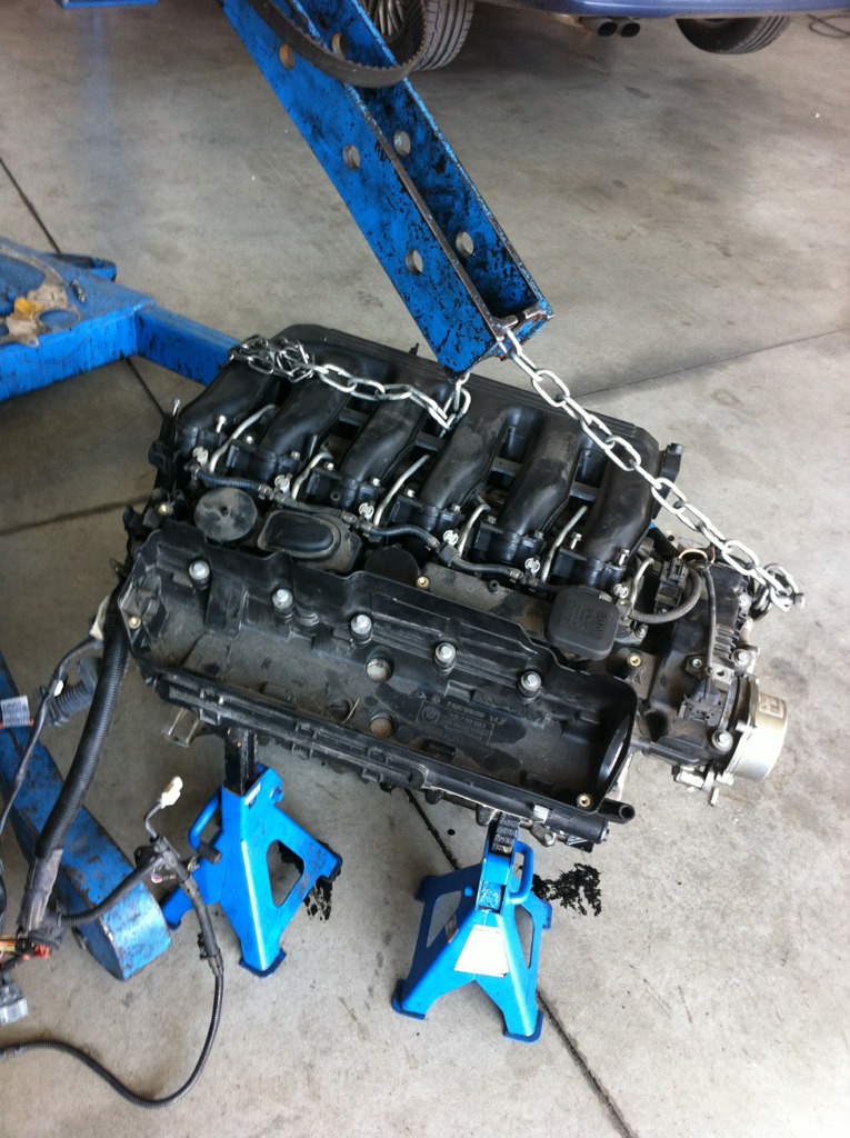

Lantul de jos rupt, arc intinzator rupt. patine plastic bune. 6-7 supape la prima strigare curg la test. Trimit _chiulasa_ la verificat..
Fara pistoane afectate, LA PRIMA vedere.
Cum stiu eu, in sensul ca fara informatia mecanicului, daca sunt ok pistoanele sau nu???
Pana la ora asta distributia 5500 RON + 3-400 eur supape.
