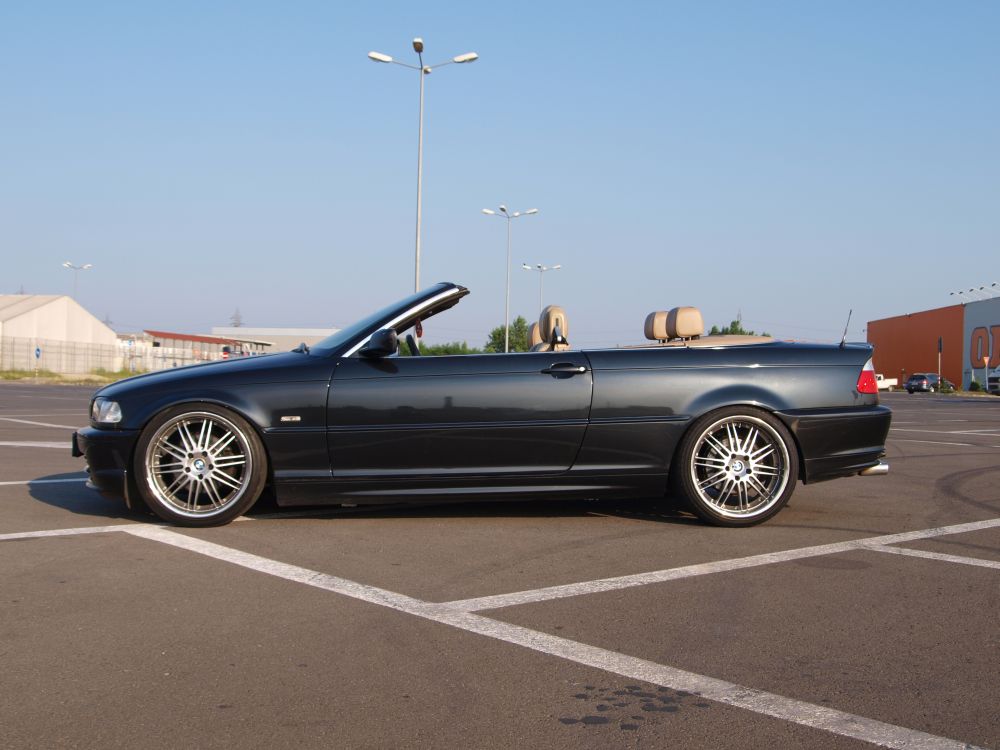

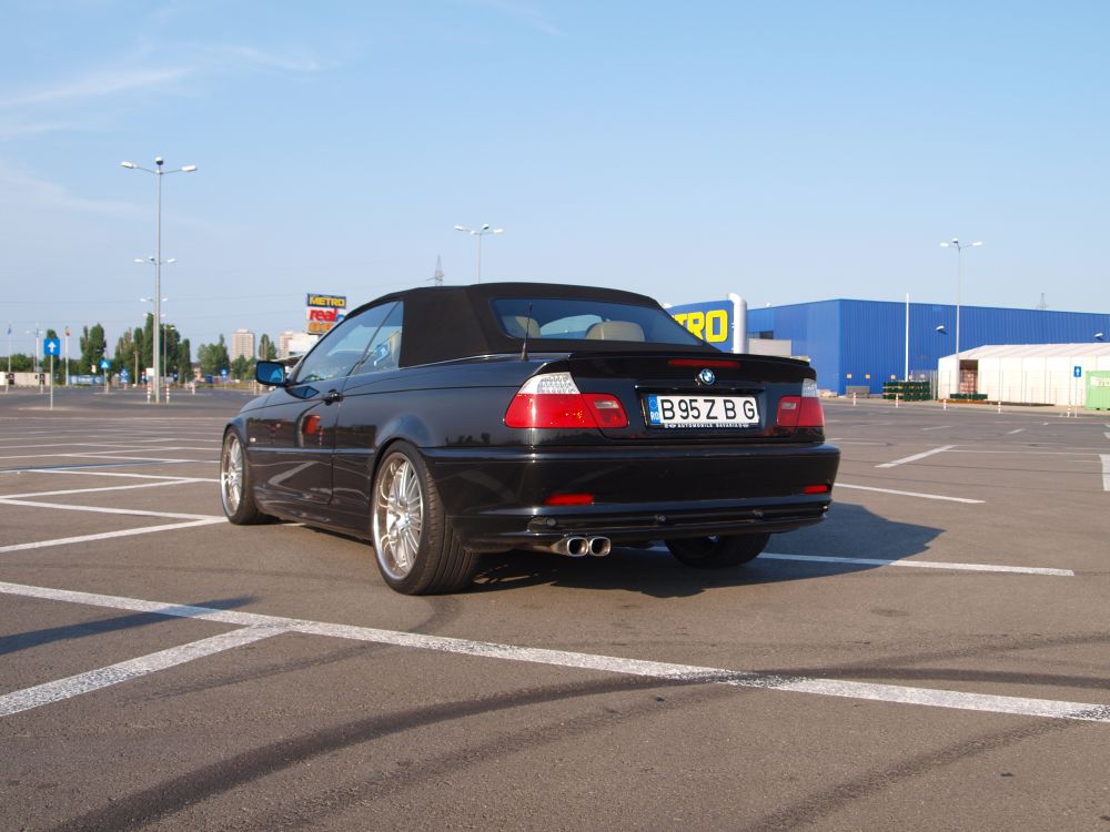

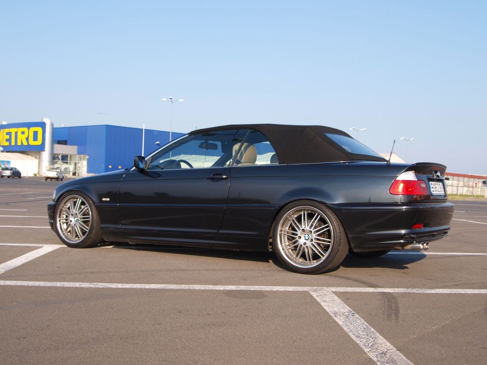

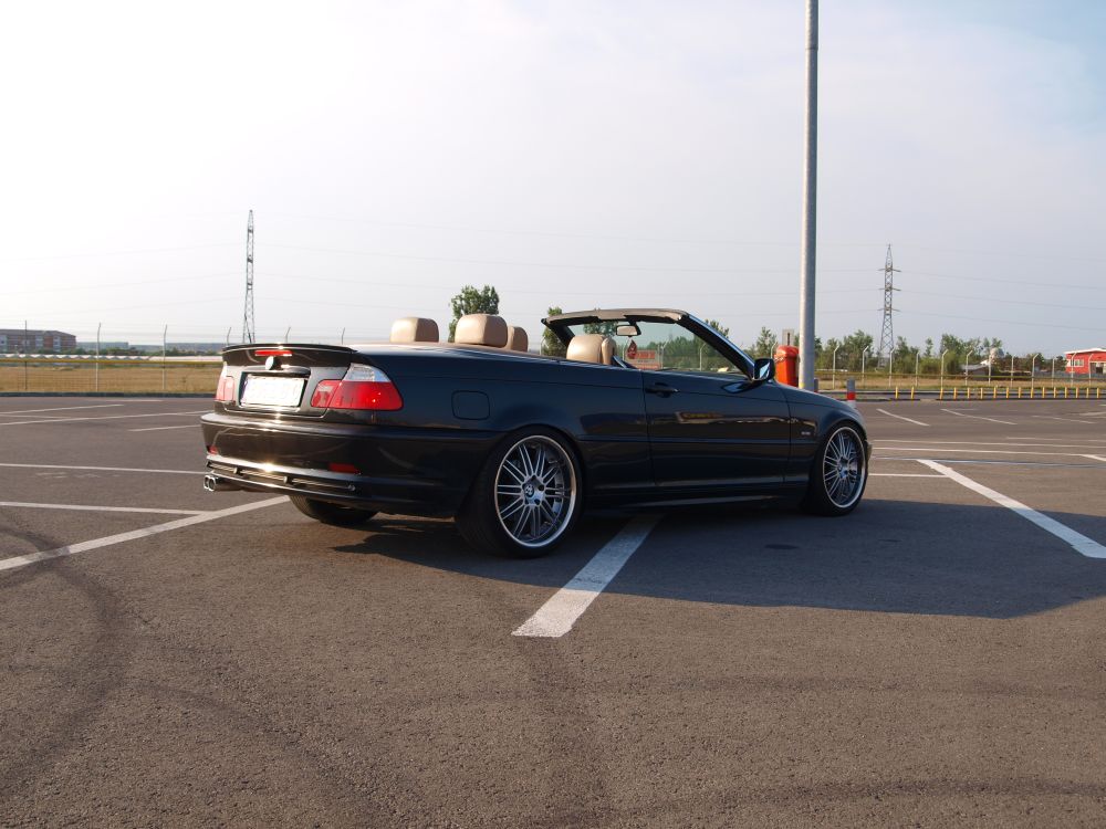

Buna ziua tuturor, asta este masina cumparata recent: BMW 325i Cabrio, cutie automata, suspensie sport, jante 19", numerele de inmatriculare sunt ale fostului proprietar (inca nu am inmatriculat-o). Masina se comporta foarte bine pe drum insa este extrem de rigida (rotile pe spate sunt 275/35/19). Poate reusesc sa dau suspensia sport ( arcuri + amortizoare ) si sa trec la una stock. Astept pareri si informatii daca mai stiti cate ceva despre E46 cabrio :D ...
pozeee :)
275/35/19 ?! sau 245 275 mi se pare extrem de lat... eu am suspensie stock si vreau sa iau una sport daca te intereseaza poate facem schimb... a mea este sedan nu cabrio...
245 am pe fata :)))) ... eu vreau sa o vand poate si sa cumpar una noua pentru asta
Scuze ... am gresit :D - pe spate am 275/30/19 si fata 245/35/19 :D
Ce roti "nesimtite" ai pe ea... banuiesc ca sta super in curbe. Oricum frumoasa, mai ales interiorul. S-o stapanesti cu placere.
Multumesc mult, in curbe e masina de circuit cu rotile si suspensia dar trebuie sa ai grija pe strazile noastre ... nu prea am unde sa merg un pic mai tare :(

- suspensie actuala sport + jante si anvelope pe 17" cu talon 45 fata si 40 spate
- suspensie stock (arcuri + amortizoare ) + jantele si anvelopele actuale :)

Eu as merge pe varianta 2. Da bine si ca estetica cu rotile actuale.
Multumesc pentru raspun. Sa vad care e cea mai buna pentru comfort ( cat de cat ) totusi e o masina sport dar acum are setup pentru curse.
Pai pentru confort ar merge cate putin din ambele variante,adica o suspensie stok cu roti pe 17.
Diferenta dintre 17 si 19 nu-i atat de mare in ceea ce priveste confortul, in schimb se simte mai mult diferenta dintre o suspensie sport (mai ales setata pt curse) si una stok...de aceea ti-am dat o parere sa mergi pe varianta a doua.

Volan sport => suspenise sport (arcurile), poti sa pui amortizoare normale, insa nu va mai sta la fel pe sosea (sau lasi fata sport si spatele stock). Si la drumurile noastre recomandabil jante de 16-17, altfel o sa ai de schimbat la bascule/bucsi/pivoti, ma rog, in functie de regimul de utilizare. Enjoy!
Ramane de vazut cum fac, jantele sunt foarte frumoase. Consum nu stiu ... bord arata 12.5 resetat, aglomeratie, AC, mers linistit pentru ca altfel nu se poate pe drumurile astea. Unde se gaesesc niste sigle cu bmw bune... sa nu se stearga.
intreaba-l pe Gelu, le-a schimbat de curand cu unele din rasina parca, astea ar trebui sa fie mai rezistente! Eu iti recomand sa ramai cu suspensia actuala si sa revii la niste jante pe 18 poate 17, daca vei pune suspensia stock ti se va parea cam barca si vei pierde din feeling-ul pe care il ai acum, vei avea un body roll mai mare ceea se va resimti in curbe! Dar, ce suspesnie ai acum?
