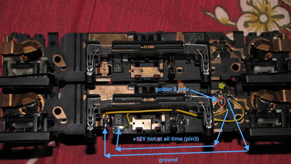

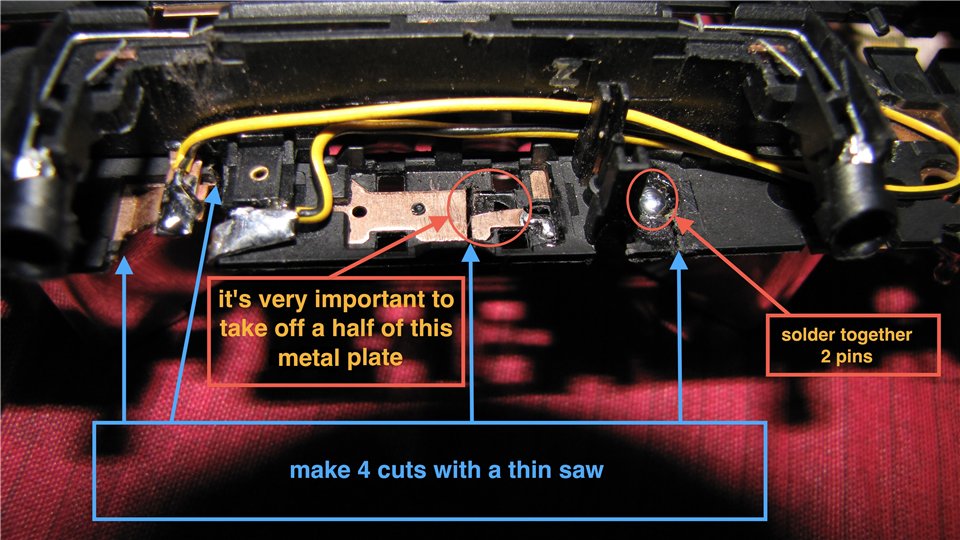

Am lucrat cel mai mult la luminile centrale de pe e39, au trebuit facute cateva modificari, le-am desfacut complect, si butonul ulteror, am taiat in 4 locuri (am intrerupt circuitele originale) si am lipit in cateva locuri alte fire.
Un fir am introdus in locasul mufei de la lumini, nr3 era gol si pe el l-am lipit de firul ALB/ROSU, plus continuu
Am lipit cei doi pini, 5 cu 6
Plusul continuu l-am dus pe placa unde am taiat mai devreme in stanga in poza
Am pus o masa langa o taietura, se vede in poza
Am lipit doua contacte in partea dreapta in poza
Foarte important!!! sa taiati in 2 parti placuta ceea din poza si ulterior mai bine de jumate din ea mai ales coltisorul acela din stanga( la mine tind sa cred ca acolo e problema, ca nu mi se stinge becul central)
Cum sa legati firele
1 VIO/WHT la RED/YELL +12V hot in ACC and start
2 RED/WHT o sa fie pinul 3 +12V hot at all time
3 BRN/BLK(sau GAL/MARO/NEGRU) la RED-BLU (usa deschisa)
4 BRN to BRN (masa)
5 BRN/RED to BRN/YELL (+12v la apasarea butonului central)
Le montati la loc si totul ar trebui sa fie ok. Bafta!
