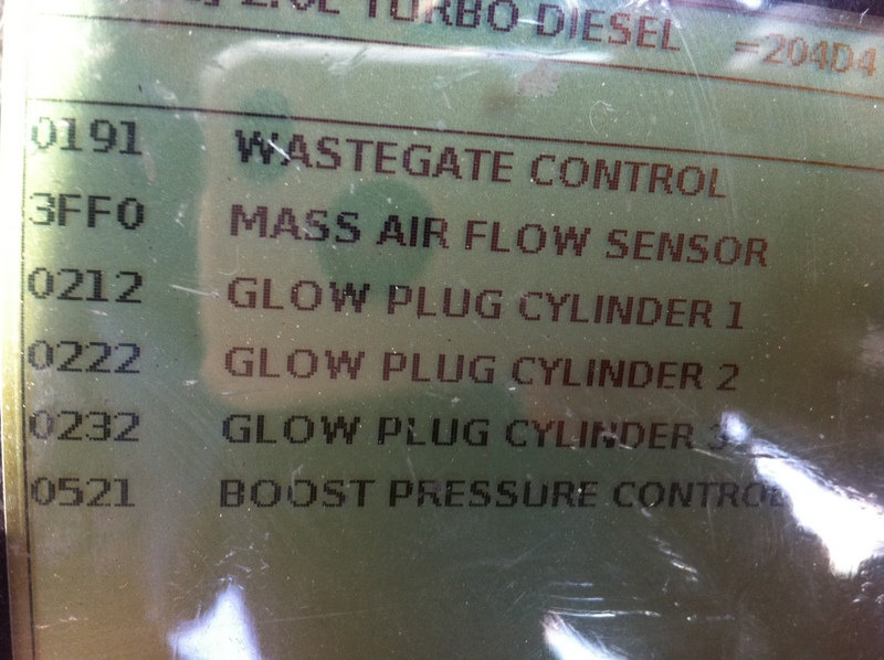

multumesc pentru reply si da e, e46 320cd M sport si de cel din admisie vorbesc nu de exterior dar de ce dupa ce il schimb cedeaza asa repede? am pus masina pe tester dar din poza o sa vedeti ce probleme imi arata testerul inainte numai ca a air flow mass l-am schimbat , a fost la mana a-2a dar dupa ce lam schimbat testerul nu imi mai arata ca eroare. Ce poate sa fie altceva?

Din erorile pe care le ai prima data ar trebui sa te uiti la actuatorul turbinei (furtunase vaccum, electrovalva). Senzorul l-ai schimbat degeaba ca eroarea este pt debitmetru (trebuia sa fie intake air temperature pt senzorul care l-ai schimbat). Ultima eroare este de la senzorul de presiune din spatele admisiei.

il au niste prieteni dar cand lam folosit prima data imi arata aceleas probleme ca la BMW dealer. ce e drept ca nu am mai puso pe tester de curand, dar ce stiu ce ca dupa ce am schimbat sensorul temperatura aer care vorbim era mare diferenta apoi a doua zi tragea la fel. si primul care lam schimbat era de la carparts nu era ca cel original cu care il aveam pe masina si sa dus dupa 2 -3 zile , si acum 3 saptamani lam schimbat am luat unul de la un model identic si tragea mult mai bine masina in ziua aia, adica ma refer ca avea mai mare demarajul si se simtea putera mai mare apoi a 2-a zi la fel tragea mai greu,. Nu inteles si ma bucurasem am zis k de data asta am pus unul identic de la acceasi masina si original dar ma dezamagit mai rau. Ce poate sa fie problema?
Nu am auzit de wastegate la motorul de 2.0 litri, dar daca exista acesta ar putea fi un motiv. Wastegate e un clapet care dirijeaza gazele de evacuare prin turbina sau direct spre evacuare. Debitmetru, daca a ajuns sa-ti dea eroare, e varza, deci un alt motiv. Boost pressure de asemenea. Deci schimba debitmetru prima data, controleaza sistemele de actuare pt turbina si acel wastegate.
