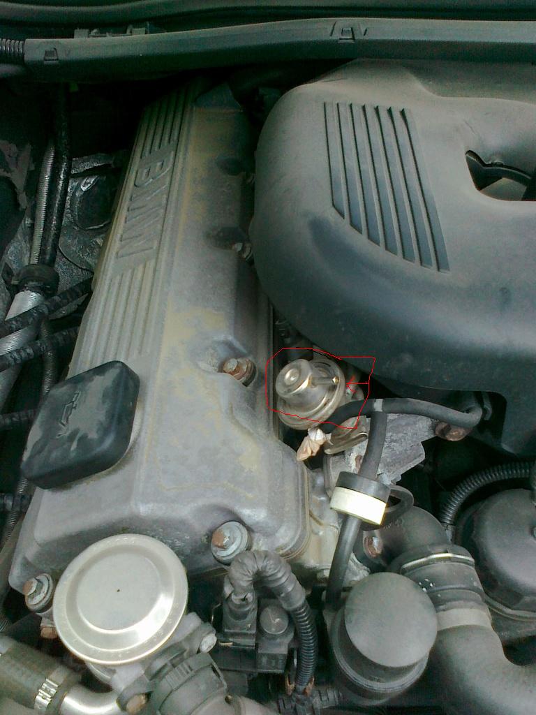

Cine ma poate lamuri ce este piesa aceasta
Cine ma poate lamuri si pe mine ce este piesa aceasta si daca furtunul infundat de langa trebuie sa intre peste tumburusul acelas ce iese din ea??
Azi dupa ce am completat cu niste concentrat de racire (ca mi-a aparut in bord martorul) am observat cu mirare ca era un furtun scos si indopat cu niste hartie langa aceasta piesa...habar n-am ce este, nici nu stiu cum sa caut..eu chiar is cam noob cand vine vorba de piese la motor...daca ma poate lamuri cineva...ca m-am speriat putin...Si nici nu stiu de cand este asta...adica banuiesc asa in mare...
Mentionez ca masina mea este BMW E46 318i
http://img843.imageshack.us/img843/1654/20120711155416.jpg

Furtunul ala acolo intra, chestia aia trebuie sa fie ceva regulator de la rampa de injectoare, ori vacuum ori benzina ar trebui sa vina acolo.
http://www.realoem.com/bmw/showparts.do?model=AL11&mospid=47628&btnr=13_0637&hg=13&fg=15
Este piesa 8, regulator de presiune.
Cred ca furtunele sunt de la returul de benzina.

ba are mare legatura, pt ca chestia aia e regulatorul de presiune din rampa de la injectoare iar furtunelul ala scos e de la vacum. acum practic tie cat iti baga pompa atat consuma pt ca pompa baga mai tot timpul 2,8 - 3,0 bari dar la turatii mici injectoarele consuma mai putin iar aici intervine regulatorul de presiune care da drumu la benzina pe retur daca este prea multa . Cred ca e stricat regulatorul de presiune si e mereu pe deschis
Poate ma insel asa ca rog alti colegi de pe forum sa ma completeze sau sa ma contrazica :D
prin furtunele alea nu trece benzina, ala nu e regulator de benzina, e o supapa unisene pt un vacuum. regulatorul de presiune pt rampa injectorelor ori e fixat pe rampa, ori e corp comun cu filtrul de benzina.
se pare ca ai inteles gresit, noi vorbeam de regulator de presiune din care este scos furtunelul si este bandajat, nu de supapa aia unisens de mai jos din care iese furtunelul
Deci eu am avut-o la un prieten pentru problema asta...ca imi da in nas la turatii sub 2000 cateodata...cand e motorul mai rece...sa fi uitat sa fi bagat la loc furtunasul...nici nu dau de el sa il intreb...deci nu ii cv grav sa inteleg nu? daca o fost scoasa sa zic de vreo luna...
