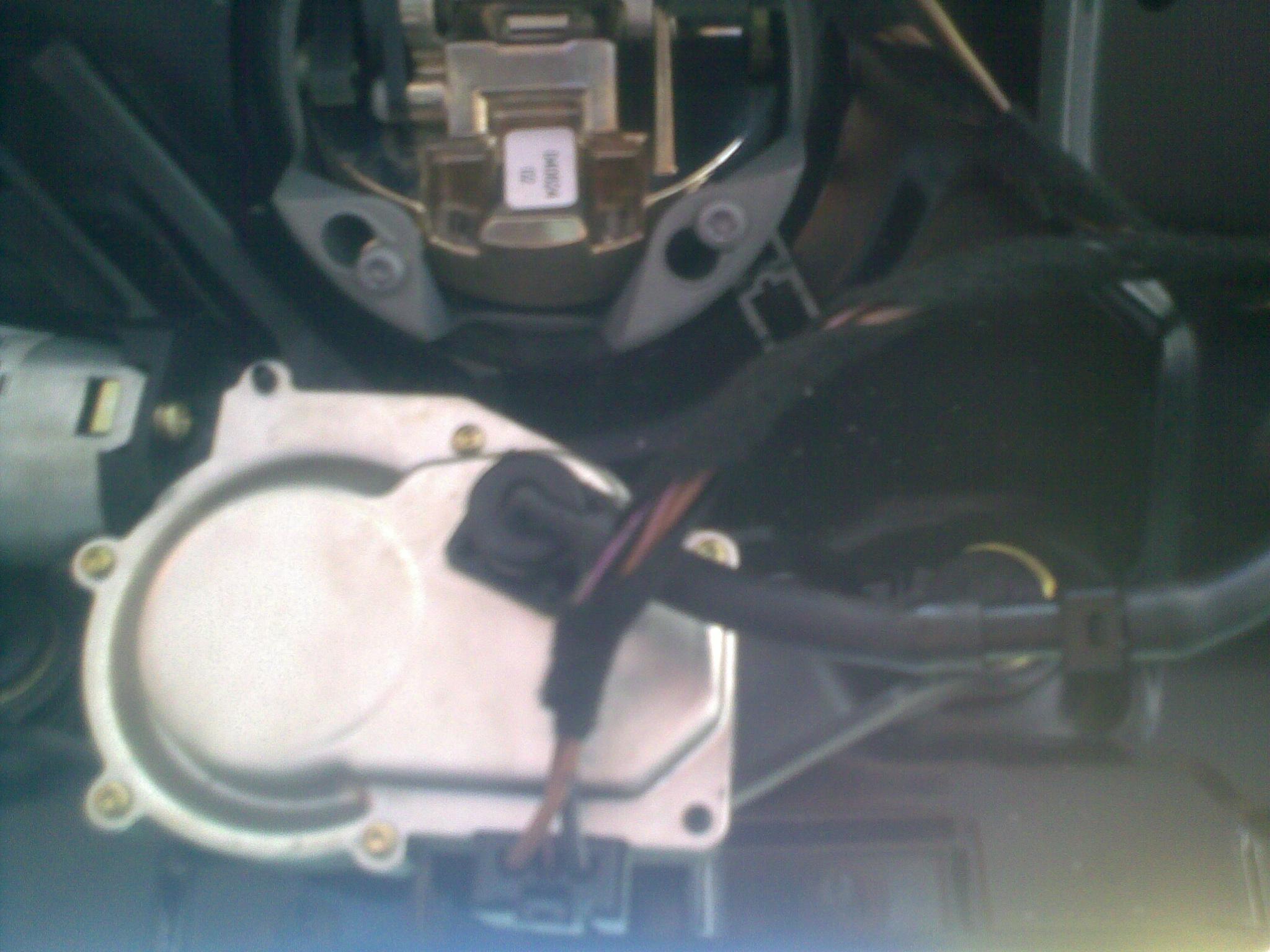

Bun,
Am desfacut azi duza de sus,adica am tras-o afara.Bagat spray degripant la greun pe coloana in jos.
Desfacut cele 5 suruburi de la piesa din poza aia.
Scos capac,curatat canalul de la intrarea din furtunul de alimentare,indentificat problema:canalul era traversat de un fel de surub gaurit pe mijloc care era infundata de rugina si mizerie.A fost curatat si dupa un pic de reglaj al duzei,acum merge ok.
Job done :D

Bun,
Job done :D
