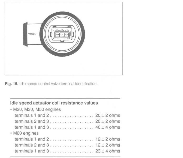

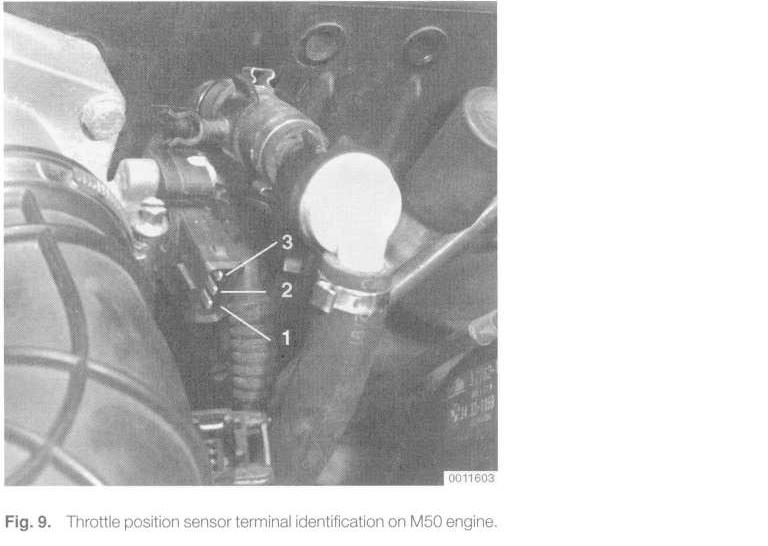

Salut , ce mufe crezi ca le-a inversat ?
mufa regulatorului de relanti cu mufa senzorului de pe clapeta....
Salut , daca ai dubii referitor la inversarea celor doua mufe , verifica cu un aparat de masura intre pinul 1 si masa de la mufa TPS , cu contactul pus trebuie sa ai aprox 5V... In mufa de la ICV ai doar 12V si doua mase pulsatorii de comanda care vin din din DME, poti masura doar rezistenta ICV-ului. Ti-am atasat si doua poze .....
sarumana...maine verific......
simptoma noua!!! am inversat mufele cum a zis electricianul si am urmatoarele probleme! pompa baga non stop daca tin contactul pus, lucru pe care nu.l facea si cand ii dau acceleratie la relanti sau in viteza cand e calda nu se tureaza mai mult de 3000rpm si scade brusc la 500.....daca scot mufa la debitmetru nu se mai accelereaza deloc...moare
ok....am masurat . firele erau corect puse. senzorul icv este conform parametrilor ....i-am facut si curatare cu 4wd. dar clar nu lucreaza . firele au continuitate din mufa calc pana la mufa icv-ului.
Am deschis clapeta micuta din icv la maxim si masina mergea nasol rau.....am deschiso foarte putin si acum si-a mai revenit dar tot oscileaza , cel putin pot merge cu debitmetrul scos fara sa imi oscileze dar merge ca toti dracii.....
