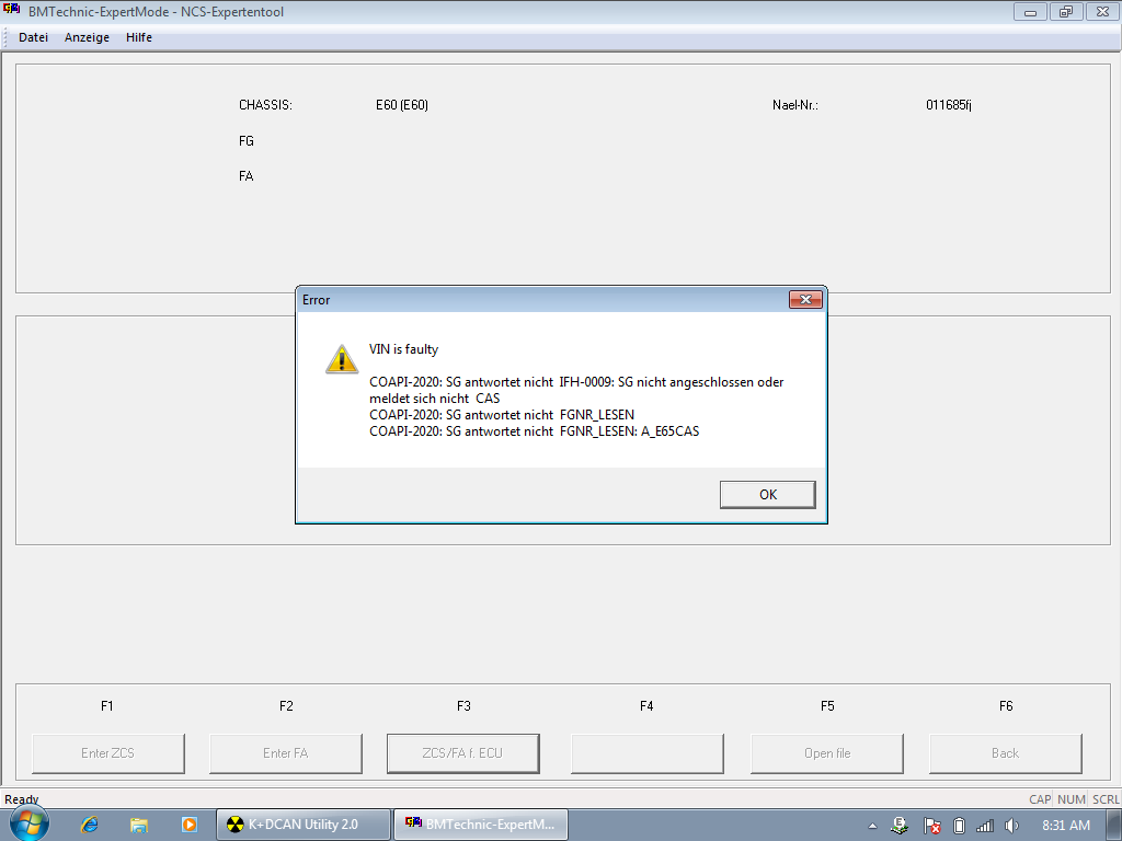

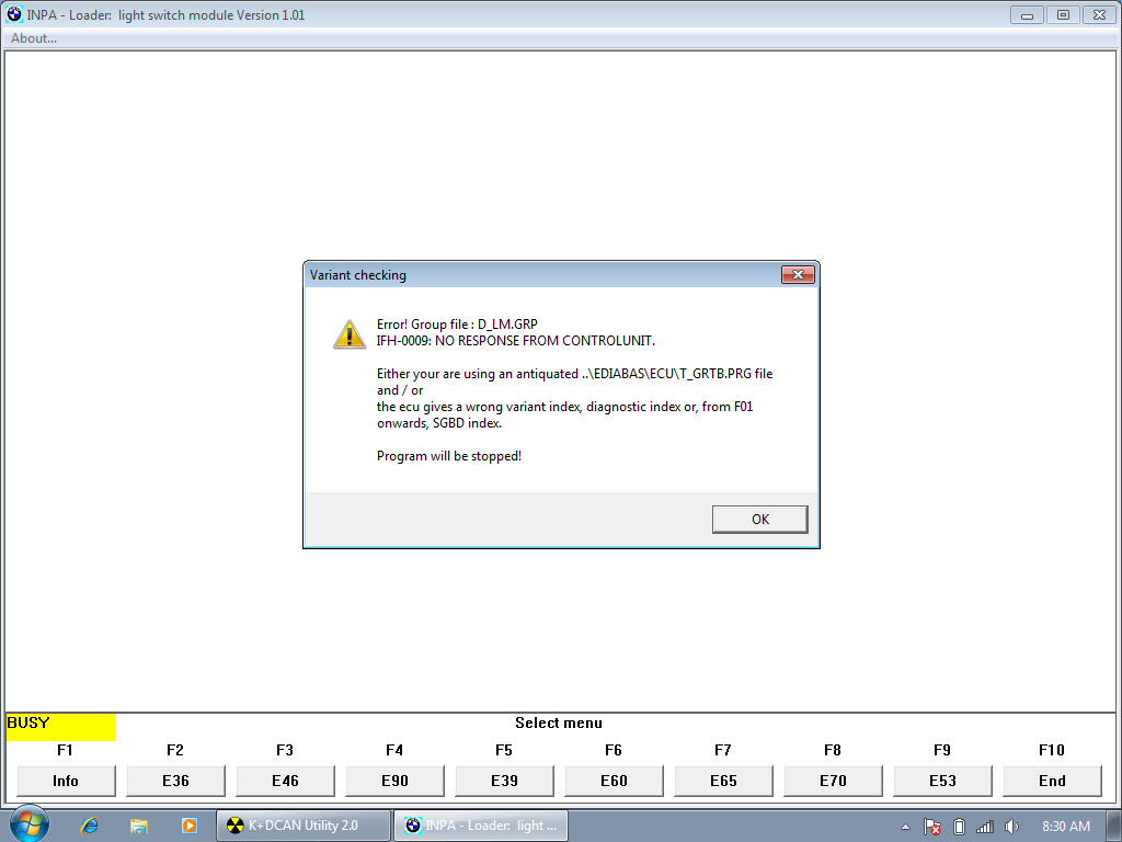

Interfata mea cred ca s-a busit.
Cand o conectez la masina, clipeste LED-ul non stop. Pana acum, cand o conectam la masina lumina continuu cam 1 minut pana alegea protocolul de comunicatie, apoi se stingea. Urmand sa clipeasca doar cat timp citea/scria.
In NCS imi da o eroare de comunicatie cu ECU si nu mai pot citi nimic de pe masina.
Mai exista vreo sansa de reparatie? Stiu ca VCDS-urile de VAG se puteau repara/rescrie.

Am luat si eu cablul de la BM Technic si dupa 3 laptop-uri pe care l-am instalat, tot nu merge.
Am povestit si pe mail cu baietii iar ei sustin ca problema ar fi la masina...
Cineva a blestemat-o rau de nu reusesc nici macar sa citesc erorile.
Nu, vechea clar nu mai e buna.
Asta noua... am comunicat cu baietii din Uk, o sa mai faca ceva teste azi si daca tot nu merge, imi trimit o alta interfata.
Masina n-are nimic, comunica perfect cu interfetele din service.
A venit noua interfata si asta a mers din prima. :)
Cel putin cu NCS merge perfect. Insa INPA n-a vrut sa mearga. Iar DIS inca n-am instalat.
Deci... se poate intampla si la case mai mari. :) Important e ca sunt baieti de treaba si in caz de cable malfunction, iti schimba interfata.
