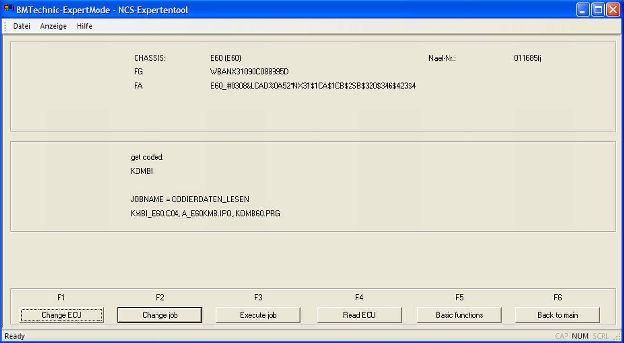

Modificarea intervalului de reset la ulei la modelele cu cbs(e60,e89,e61,etc) se face doar din softul de la motor. Daca nu stii sa faci cu tool 32 si nu ai optiune de codare a dde-ului cu ncs-ul,atunci incearca sa adaugi in FA optiunea $984 (reset la 15.000 km) sau $988(reset la 12.000 km), si codeaza cas-ul si lma-ul. Modificarea in ''ceasuri'' :)))) a intervalului de reset la ulei, se face doar la modelele vechi (e46,e39,etc) ,mai exact se codeaza modulul kombi la o valoare dorita.
