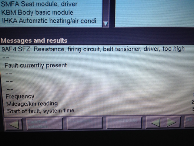

mi s-au aprins becurile de airbag si centura. DIS-ul imi da eroarea asta:post-36664-0-34363900-1377977364_thumb.jpeg
ce reprezinta si cum o pot repara?
Mufa de la capsa centurii a iesit sau nu face contact. Trebuie sa verifici contactele prin mufe, apoi sa stergi eroarea.
Nu stiu daca mai are mufe pe traseu...
Ai avut dreptate Cosmin. Am scos mufa de la capsa pirotehnica si am pus-o la loc, am sters eroarea iar acum totul e ok
Multumesc

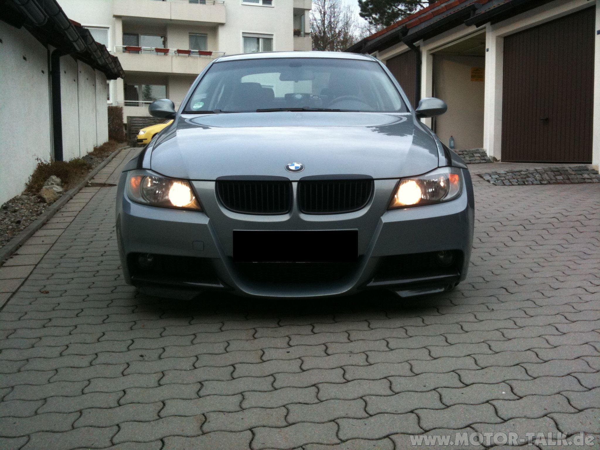

Ma puteti ajuta cu niste sfaturi/indrumari/pareri/sugestii (linii de cod ce trebuiesc schimbate) etc., despre urmatoarele chestii pe care as vrea sa le codez la un e90 2006 cu idrive:
1) La activarea DRL din meniu sa se aprinda doar becurile de faza lunga(poza 2);
2) La pornirea luminilor de pozitii sa se aprinda si lampile de semnal fata-US style(poza 1);
