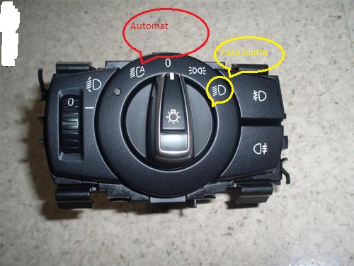

La tine cand pui faza scurta merge si pozitia? ma refer fara contactul pus ...
Cand pun pe automat se aprind farurile in functie de lumina de afara, si functioneaza welcome light la deschidere.
Cand pun pe faza scurta functioneaza ca si pe automat doar ca merg tot timpul, ma refer dupa ce pornesti motorul, fara a mai influenta lumina de afara, pozitia nu merge doar strict pe semnu de pozitie, nu ca si la restul masinilor cand dai pe faza scurta si e motorul oprit merge pozitia..
Intrebarea e functioneaza normal? care are E90 LCI poate sa-mi confirme?post-53170-0-87177800-1351657291_thumb.jpg

Pe auto,in functie de lumina de afara,se aprinde AE-ul pe timp de ziua cu soare(DRL la intensitate max-12V) sau se aprinde faza scurta + AE(pozitie ~5V) in alte situatii.
Asa e la LCI.
Iar faza scurta cu motorul oprit nu functioneaza. Decat pozitia.
La mine cand mut pe AUTO nu merge nimic, nici AE-ul pe timp de zi (am halogen) nici faza scurta, cand mut pe "pozitie" (urmatorul dupe 0 in dreapta) se aprinde AE-ul cand dau pe faza scurta nu se aprinde nimic, doar cand pornesc motorul se aprinde faza scurta si AE
