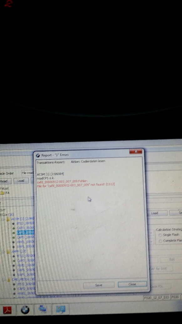

Ma conectez la masina , imi aleg f020 (am f20 , dar ma lasa sa ma conectez si pe f010 f025 etc) dau read la VO , read in partea dreapta imi apare tree si cand dau click dreapta read pe cele cu verde imi incarca bara verde si la sf imi da eroarea asta. Folosesc e sys 3.18 , poate fi din cauza ca nu folos 3.26 (ultima).multumesc

  On 2/5/2015 at 9:41 AM, gmarius said:
Nu ai pszdata care trebuie, trebuie sa vezi ce I-Level are masina ta si sa cauti datale potrivite
